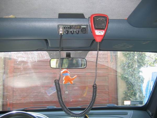

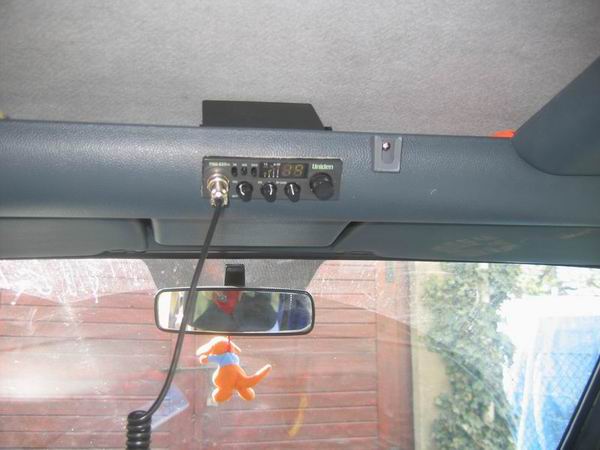

Uniden 520 + road devil + sirio as-100 (jeszcze na magnesie)

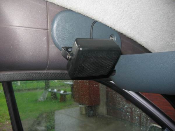

zewnętrzny głośnik Nokia HF-12
Uniden 520 w Renault Kangoo 009.1.jpg (35.89 KiB) Przeglądane 10873 razy
uchwyt mikrofonu
Uniden 520 w Renault Kangoo 015.1.jpg (38.22 KiB) Przeglądane 10873 razy
efekt końcowy
Uniden 520 w Renault Kangoo 014.1.jpg (43.78 KiB) Przeglądane 10870 razy

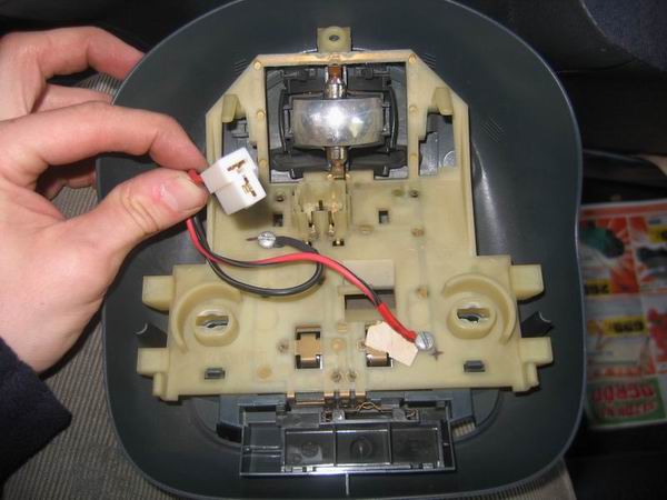

zasilanie z lampki
Uniden 520 w Renault Kangoo 003.1.jpg (38.07 KiB) Przeglądane 10866 razy

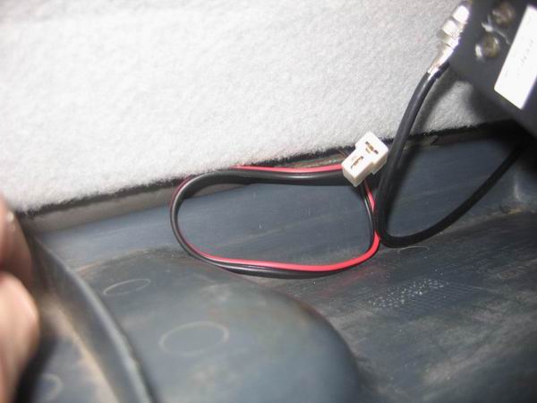

końcówka przewodu zasilającego radio nad półką po środku
Uniden 520 w Renault Kangoo 006.1.jpg (30.81 KiB) Przeglądane 10863 razy

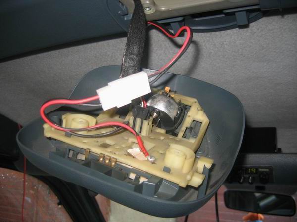

zasilanie z lampki sufitowej
Uniden 520 w Renault Kangoo 002.1.jpg (40.09 KiB) Przeglądane 10869 razy

Bardzo fajny sposob . tylko jak zostawiam samochod na parkingu to zawsze chowam radio ale w tym momencie ta dziura nieładnie wyglada, jutro podesle moj sposob zamontowania Cb radia pozdrawiam

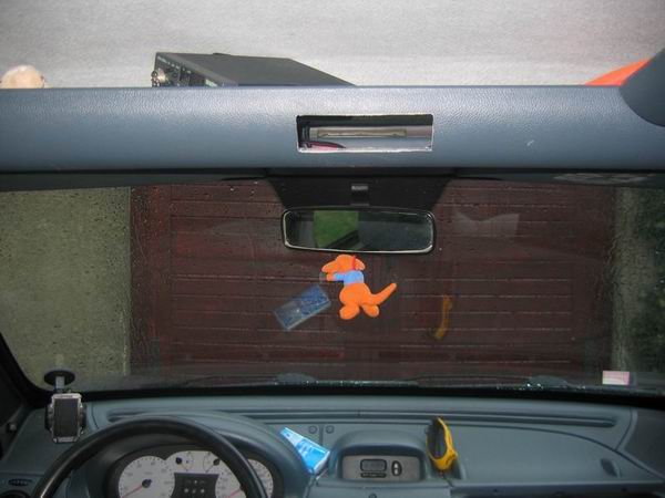

Postprzez adieeknz niedziela, 9 maja 2010, 22:23

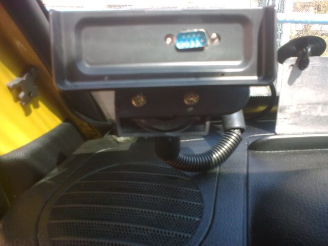

Moje Cb zostało zamontowane na własnej roboty pólce, a wyglada ona w ten sposób
W czasie jazdy mam mozliwość wysuniecia radia, abym miał je podreką zaś jak zamykam auto to wsuwam radio do środka w ten sposób jest niezauważalne dla złodzieja :)

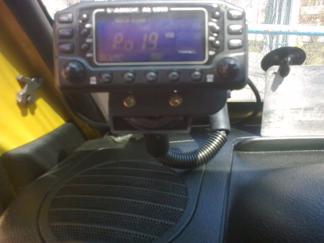

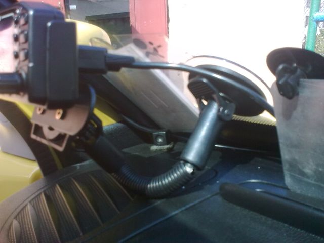

Postprzez zuczek poniedziałek, 10 maja 2010, 16:48
A moje radyjko zmieniło miejsce. Jest to radio ALBRECHT 6890 z odpinaną mordką . Całe radio znajduje się na półce u góry a mordka jak na zdjęciu. Po odkręceniu dwóch śrub z tyłu panel ląduje w kieszeni :) i nic nie widać . Kabel ,od mordki do radia jest poprowadzony pod uszczelką przedniej szyby, zasilanie bezpośrednio z aku. Pod panelem znajdzie się jeszcze termometr wiec będzie to wyglądało inaczej . Jakość zdjęć kiepskawa ale coś tam widać .
Pomysł z półką na meblowych szynach bardzo mi się podoba . Zastanawiam się tylko , jak mocno odchylasz głowę do tyłu żeby coś na wyświetlaczu zobaczyć :)
