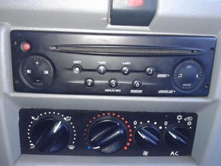

Oryginalne radio
Re: Oryginalne radio
Postprzez Lucass poniedziałek, 23 sierpnia 2010, 15:10
Może tak być.
A to radio to pewnie Update List.
Powinien być Tuner List.

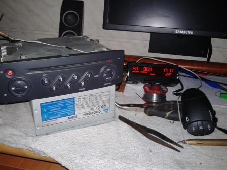

No i jest ;) Jeszcze na biurku, ale jednak ;)
Kto mi powie jaki ma być w końcu termistor? Kupiłem 2.2k i zawyża 5 stopni. 2.5k tez dają. Miałem taki to dałem. Kupić ten 2.5k?
Schematy zgodne z internetem ;)
Co do pilota. Kupiłem z czerwoną wtyczką z megane. Czyli podłączamy następująco do kostki wyświetlacza AFFA2:
1. żółty
2. niebieski
3. zielony
4. czerwony
5. czarny
6. brązowy.
:lol:
20141022_175707 - Kopia.jpg (31.84 KiB) Przeglądane 8232 razy

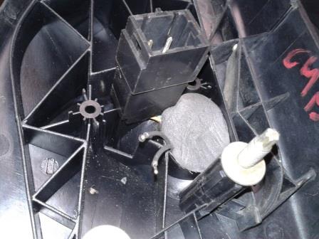

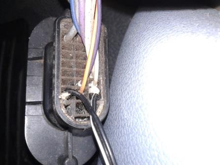

Dzisiaj wolne, więc Paweł grzebie przy kangurze ;)
Czujnik termometru już w lusterku.
Dobrze, że miałem wtyczki słupek-drzwi jeszcze po montowaniu lusterek, bo miałem piny co by to podpiąć jak w książce napisane :)
No może troszkę po swojemu, bo miałem tylko wtyczkę drzwi, a w słupku włożyłem piny od kostki radia i zablokowałem zapałką :P - nówka :lol:
Ważne, że się trzyma i działa ;)
Kilka fotek :)
Przeciąganie przewodów
20141101_105850 - Kopia.jpg (25.91 KiB) Przeglądane 8155 razy
Zapałki :)
20141101_105818 - Kopia.jpg (27.55 KiB) Przeglądane 8155 razy
Czujnik pod zaślepką
20141101_105115 - Kopia.jpg (34.6 KiB) Przeglądane 8155 razy
