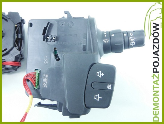

Postprzez istanbul czwartek, 21 maja 2015, 12:33
Uda mi się chyba kupić prawie nową manetkę za 100 zł. Symbol ma też tak jak moją : C55 - tylko ma dodatkowo to pokrętło do tylnej szyby.
Szczerze mówiąc to mam to gdzieś, bylebym odzyskał spryskiwacz :D
W poprzednim Kangoo też miałem problem, aby dostać lewą manetkę świateł bez halogenów. Kupiłem "z" i jakoś mi to nie przeszkadzało.
Mam nadzieję, że ta używana manetka trochę pożyje, gdyż nie ma reguły na tę usterkę podobno...
Poniżej zdjęcie tej, którą chcę kupić

Re: Dym z przełącznika wycieraczek
Postprzez Stiopa czwartek, 21 maja 2015, 13:58
Lewą manetkę łatwo dostać, tylko nie warto szukać w częściach do kangoo, od clio/megane/scenic/thalia są tańsze, zwłaszcza te zdjęte z clio. ;)
