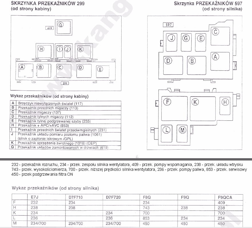

mam pytanie (może głupie ;) ), wiem, że przekaźnik pompy paliwa znajduje się w skrzynce w komorze silnika, ale który to jest?? mój kangur ma silnik F8Q, zwykły 1.9d 65KM. Wymieniłem licznik na wersję z obrotomierzem, ale nie mogę znaleźć przekaźnika do którego się podpiąć - próbowałem do wszystkich ze złączem 85 i nic..
z góry dzięki za pomoc :)

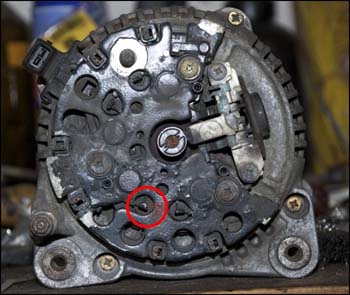

Znalazłem na jakimś forum takie podłączenie:
"Oto alternator- strzałka pokazuje gdzie powinno być wyjście na obrotomierz. W kółku jest regulator, stojan jest w alternatorze. Jeśli nie masz tego wyjścia to musisz zdjąć plastikową osłonę z alternatora i tam będą trzy druty lutowane do mostka diodowego. wystarczy dolutować przewód i wyprowadzić na zewnątrz"

też to widziałem, ale mam inny alternator :?
http://woodauto.com/controls/comp/showI ... f=ALT10050
coś takiego

Postprzez slay poniedziałek, 24 października 2011, 19:26
To nie pozostaje nic innego jak rozkręcić i podłączyć tu..
1,9D 2.JPG (46.97 KiB) Przeglądane 1899 razy

Postprzez Lucass poniedziałek, 24 października 2011, 19:44
przekaźniki phI.gif (58.29 KiB) Przeglądane 1897 razy
