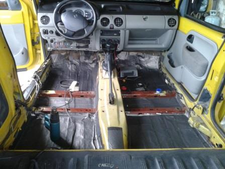

Ja jeszcze nie mogę wyjechać, bo stoi do jutra na podnośniku, ale środek złożony.

Mnie wlazło 2 m kwadratowe taśmy 10 cm/10 m.
Też ma aluminium. Podjedz na jakiś skład budowlany i zapytaj. Ja za dwie takie rolki zapłaciłem 80 zł.
Biorąc przesyłką musisz jeszcze doliczyć koszty kuriera. Nie patrz na to, że są pokazane głośniki i się dźwięk odbija i takie inne cuda marketingowe.... ;) Wiesz o co chodzi 8-)

Taśma ma coś koło 2mm. A co do gąbki to nie mam pół pod nogami kierowcy :( Z czego niby dawałbyś tą gąbkę? Chyba nie taką normalną?

Nie lepiej kupić oryginalną wykładzinę? Taka gąbka meblowa będzie piła jak nic... Chyba, że wyłożysz tak jak ja mam, można basen robić :lol:
Nie mam żadnych odprowadzeń wody. Ktoś przede mną już robił podłogę... Postanowiłem, nie robić żadnych odwodnień, bo to co teraz jest wytrzyma dłużej niż ten kangur :?
