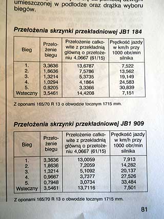

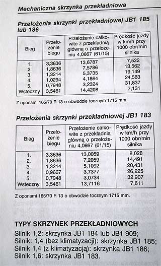

Postprzez Lucass niedziela, 4 marca 2012, 11:06
Wszystkie do wersji 8 zaworowych.
skrzynia ClioII a.jpg (53 KiB) Przeglądane 1302 razy
skrzynia ClioII .jpg (39.51 KiB) Przeglądane 1302 razy
