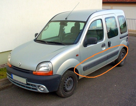

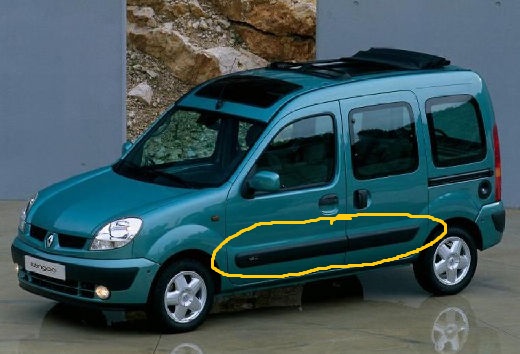

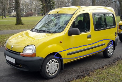

herBi napisał(a):- szukajac informacji w internescie, czytam opinie ,ze polecane sa roczniki po 2003 r. czyli po lifcie dlaczego? miały jyz ocynkowana blache?
Czy jest ocynkowany najłatwiej sprawdzić po roczniku. Po lifcie(2003) wszystkie są ocynkowane, ALE Po mikro lifcie(2001) też były cynkowane. Między 2001 a 2003 zrobili jasne wnętrze(takie szaro czarne).
Od zewnątrz też widać, które są ocynkowane, zależy czy listwa jest wąska czy szeroka.
Ten nie jest(1998-2001):
Ten jest:
I ten też:
Ale uważaj, bo niektórzy zakładają do nieocynkowanych szeroką listwę, jest taki jeden żółtek na forum nawet :mrgreen: . Albo jeśli był pukany np. w drzwi to mogli założyć nieocynkowane itp... Ogólnie to wszystko musisz obczaić, nie ma niestety takiego remedium, żeby kupić dany rocznik bo wszystkie są dobre...
Co do ocynku, niektórym może się wydać, że tak czy tak skoroduje. Otóż ja nie mam ocynkowanego i niestety wyszły mi kiedyś bąble. Wszystkie lifty, z którymi miałem do czynienia mimo odprysków lakieru nie korodowały. Dziura do blachy ale zero rudej. ;)
