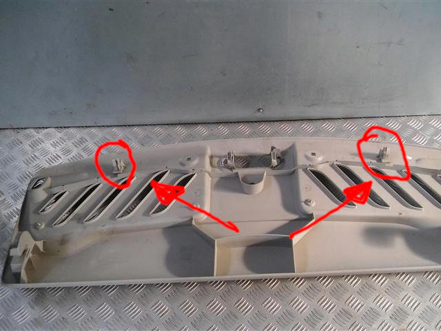

Postprzez Rzast piątek, 2 listopada 2018, 21:24
Znalazłem zdjęcie półki na allegro:
Jak to wygląda
Wygląda na to, że przy przedniej szybie są dodatkowe zatrzaski - trzeba będzie użyć "większego młotka" ;-)

Wieszaki słoneczek da się wyrwać z mocowań. Odkręć wkręt w tym wieszaku, następnie wkręć go na jakieś pół do 1-go centymetra, i teraz wpychając (nie wkręcać ale wpychać) śrubę do środka wyrywaj cały zaczep. Przerabiałem ten temat, jak miałem Kangoo, posiłkowałem się jakimś tematem na tym forum.
