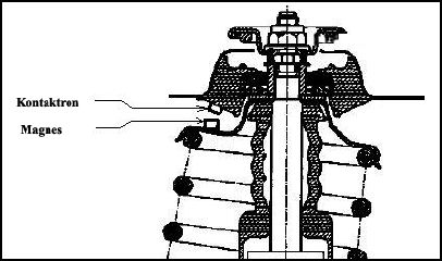

A gdyby przenieść układ sterowania na zawieszenie?

Dwie krańcówki hermetyczne na maglownicy załączane cięgnem, krzywką, sprężyną (coś się nada) podczas wysuwu listwy z jednej lub z drugiej strony przekładni.
Lub jeden przełącznik trzypozycyjny, nie wiem, muszę popatrzeć pod spodem samochodu.

Postprzez slay niedziela, 23 grudnia 2012, 09:51
Myślałem nad listwą, ale tam za bardzo nie ma miejsca. Pozostają drążki kierownicze, ale one jeszcze chodzą góra-dół.
Pozostałbym przy kontaktronie i długim magnesie :)
