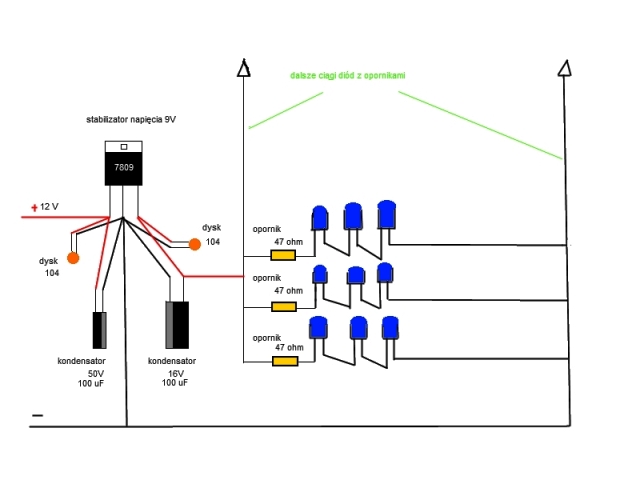

Ja zastosowałem do podświetlenia licznika.
Schemat podświetlenia.jpg (68.16 KiB) Przeglądane 1602 razy

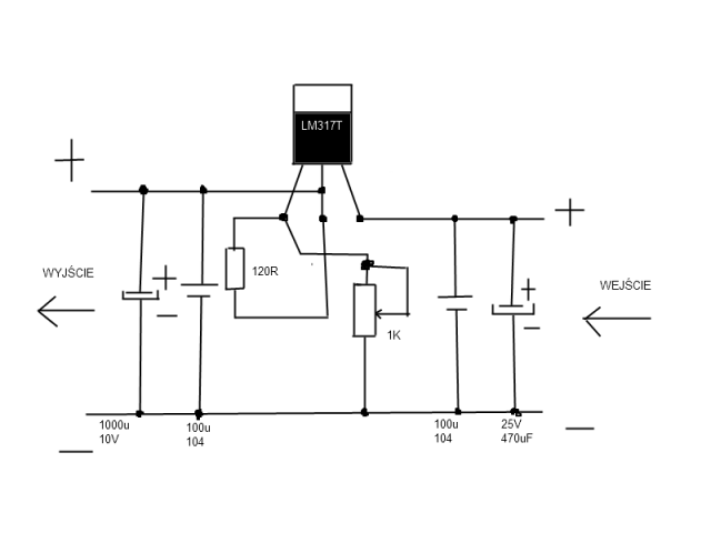

Reguluje od 11,75 V do 1,25 V można podpiąć wszystko w tym zakresie.
Stabilizator napięcia z potentcjometrem.png (27.74 KiB) Przeglądane 1602 razy

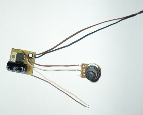

Regulowany stabilizator napięcia 1.25V - 11.95V. Dodaję fotkę gotowego podzespołu na drugim schemacie. Zastosowałem to do regulacji natężenia podświetlenia licznika. Prosty i niedrogi element przydatny do wielu rzeczy.
