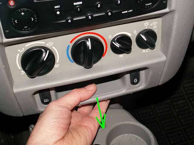

Witam posiadam kangóra z 98rok 1,4poj-mam mały problem z niedziałającym wyświetlaczem ktory jest na środku deski-czy ktoś mógłby mi powiedzieć czy ten wyświeetlacz działa bez orginalnego radia mi sie wydaje że jest to powiazane z orginalnym radiem.dzieki

Bez oryginalnego nie działa. Do tego ma podświetlenie na żarówki, które się przepalają...

Dziekuje za odpowiedz tak myślałam-mam jeszcze jedno pytanie dotyczące podświetlenia pokreteł ustawiania nawiewu tych 3 pokreteł miałam wyjęte radio i nie było tam widać żarówki a nie wiem czy one powinny być podświetlone,

Ściągnij panel i wymień żarówki.Na pewno tam są.

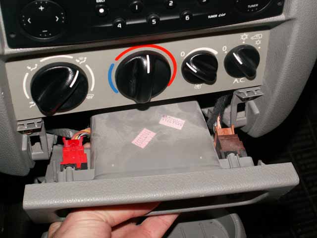

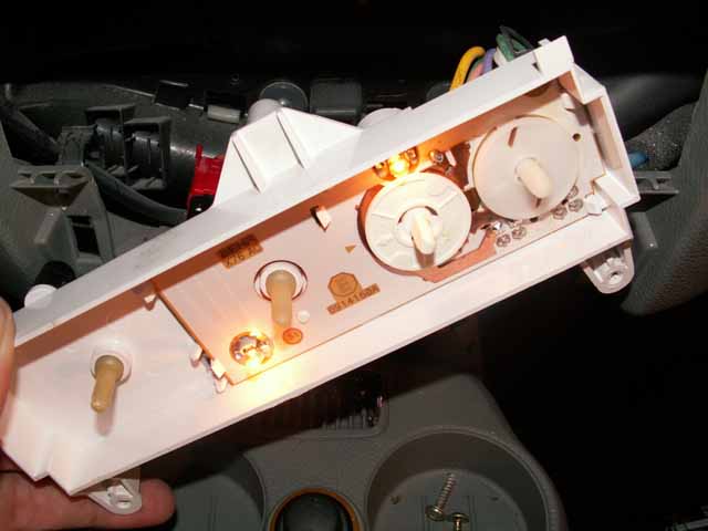

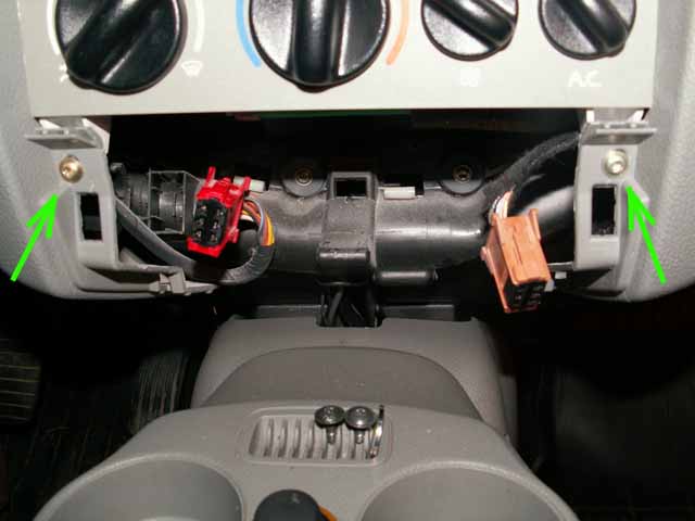

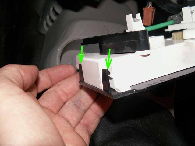

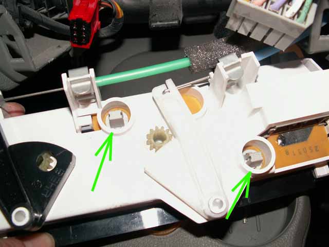

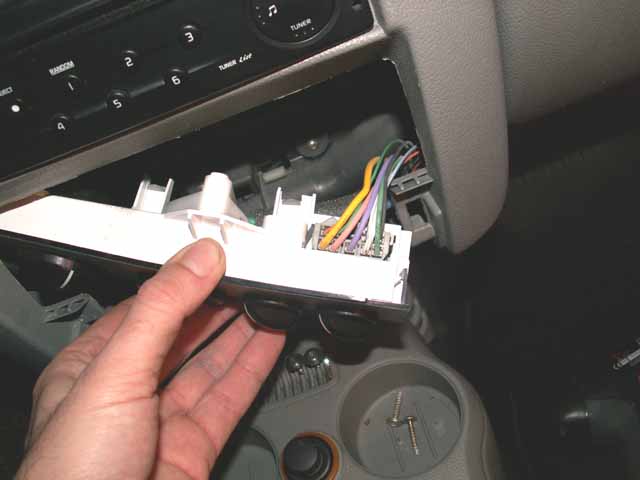

Nie pamiętam czy przez dziurę po radiu da się dobrać do żarówek. Być może, ale na ślepo i nie wiedząc dokładnie gdzie są będzie niełatwo.
Podobnie można próbować od dołu wyjmując wcześniej panel z popielniczką/schowkiem.
Względnie można wyjąć cały panel sterujący wg poniższych zdjęć.
Odkręcamy wkręty
Tu są żarówki
