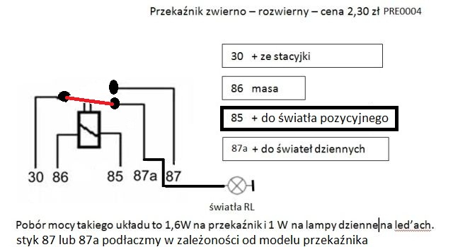

Witam kolega słusznie zauważył choć opis jest dobry to sam obrazek połączania pinów błędny ale już poprawiałem dzięki za spostrzeżenie.[błąd w ułożeniu przełącznika]
