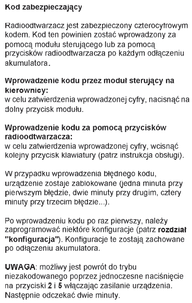

Postprzez Lucass wtorek, 29 grudnia 2009, 13:26
W sprawie kodu:
Pisz pw do Haku. Jeżeli nie masz fabrycznego kodu pomoże Ci go znaleźć.
A jeżeli masz, to o ile pamiętam (a radia nie mam już od 2-ch lat :lol: ) cyfry zmieniasz pokrętłem pilota przy kierownicy, dolnym przyciskiem pilota przechodzisz na następną cyfrę a tym samym dolnym przyciskiem przytrzymanym dłużej zatwierdzasz wprowadzony pełny kod.
Jeżeli nie masz pilota to może pomóc ta szczątkowa instrukcja

Postprzez mango1 wtorek, 29 grudnia 2009, 14:12
ok kod od Haku juz mam, teraz postaram sie zastosowac do tej instukcji przy wprowadzaniu kodu.
