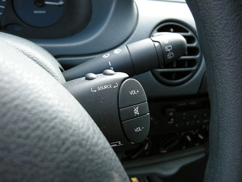

Chciałem zapytać, czy istnieje jakiś model odtwarzacza CD z możliwością odtwarzania Mp3, który można obsługiwać tym sprytnym fabrycznym joystickiem przy kierownicy??

byłem dziś w gliwickim NORAUTO i tam dowiedziałem się, że jeśli chciałbym kupić radyjko i obsługiwać je joystickiem to musiałbym kupić czarodziejską przejściówkę za jedyne 270 zł :shock: i poczekać na nią ok 3 tygodnie...
no i oczywiście pan polecał sprzęt pioneer (akurat do tej firmy jestem przekonany) bo ponoć przejściówki do tych radyjek są ponoć najlepsze.

Polecam firmę Izotech z Wieliczki http://www.piloty.pl/multimedia.html
Facet wystawiał swego czasu na allegro takie przejściówki za 129 zeta do praktycznie dowolnej marki radia jeśli tylko miało wyjście na zew. ster.
Brałem u niego ja do pionka, brał 4467 do jvc i żaden z nas nie narzeka 8-) I czekałem raptem jakieś 2 dni. Mam sterowanie pilotem wszystkimi funkcjami radia i odtwarzacza.
