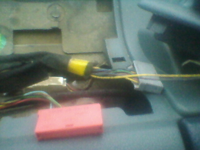

To kostka od pilota do wyswietlacza.

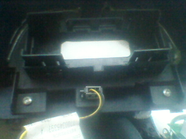

Co to za kostka przyczepiona pod wyświetlaczem??

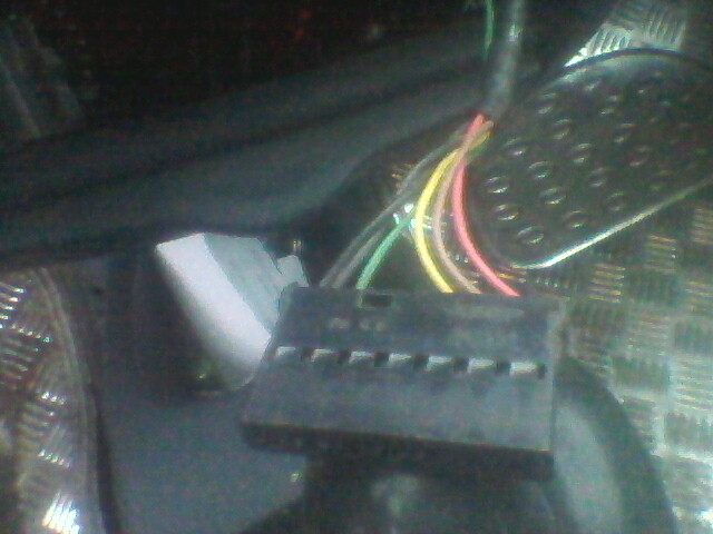

Kostka z wyświetlacza wpinana do radia.

Co do wtyczki wpiętej w ramkę, to jest to chyba przewód do termometru.

Niestety ktoś przed zakupem zdemontował wyświetlacz. Pozostała tylko instalacja. Do wyświetlacza idą dwie wiązki przewodów. Jedna ma kostkę siwą i jest od pilota, a druga ma kostkę czerwoną i idzie do radia.

A tak w ogóle to ani jedno ani drugie radio nie ma takiego gniazda na długą wtyczkę ze zdjęcia nr 3.

@Skawina dobrze pisze mogło być takie radio. Do takiego okablowania podłączysz bez problemu Tuner list z zewnętrznym wyświetlaczem AFFA 2.
Wyświetlacz musi być na dwie kostki, lub jedną czerwoną 30 pionową będącą połączeniem dwóch.
Jak chcesz montować orginalne radio, to kupuj Radio Update list z wyświetlaczem AFFA2 na jedną kostkę czarną 24 pionową. Dokupisz kabelki lub same kostki do połączenia wyświetlacza i pilota z radiem i będziesz miał radio z wejściem aux.
