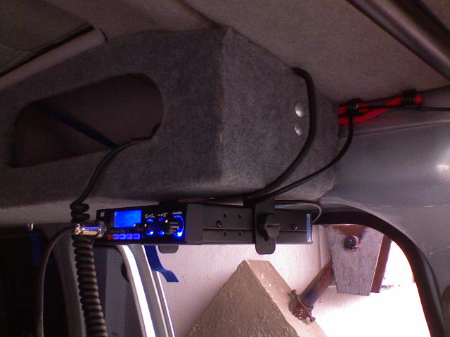

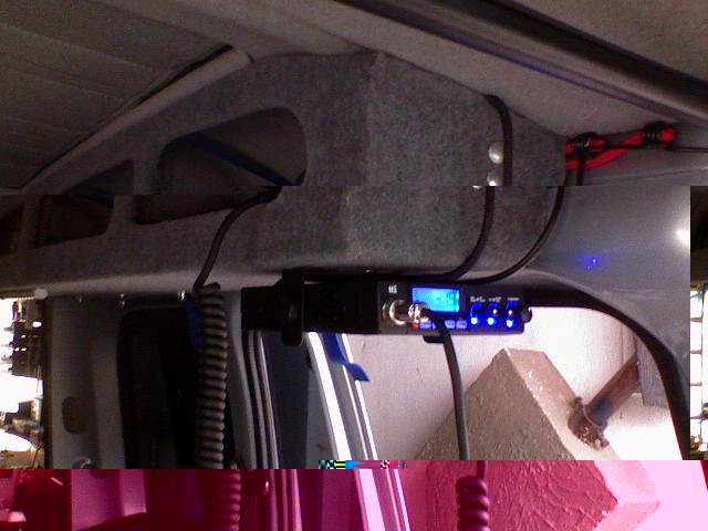

W końcu i mnie antenka na pleckach wyrosła :mrgreen:
Radio, takie ot, żeby pogadać można było (na miśki mam swoje patenty ;) :mrgreen: )
antena taka, żebym wiaduktów nie burzył
http://www.allegro.pl/item391234297_ant ... owice.html
Całość z zestrojeniem 335 zeta.
Miejsce wybrałem dość nietypowe, zobaczymy jak się sprawdzi. Ma swoje zalety - głośnik tuż nad głową, pokrętła w zasięgu ręki, możliwość obsługi z wszystkich miejsc w samochodzie i absolutny brak widoczności z zewnątrz. Bezproblemowo można podłączyć słuchawkę, jeśli pasażerowie są wrażliwi na bluzgi, a kabel nie będzie się plątał po kabinie.
Minus - brak widoczności wyświetlacza. Ale od czego lusterko w przesłonie p. słonecznej :mrgreen:
Radio zamontowane jest obrotowo. Mam jeszcze plan podniesienia go ciut wyżej w uchwycie tzn "przyklejenia" do półki. Ale muszę ten uchwyt nieco przerobić :geek:
No i grucha...
Na razie chyba lusterko... :roll:
Do usłyszenia na drodze mobilki ;)

Re: Polecam CB w Kangurze
Postprzez Masaccio poniedziałek, 7 lipca 2008, 21:55
Tak zamocowanego radyjka jeszcze nie widziałem ;) :lol:
Postprzez bogdan02 czwartek, 17 lipca 2008, 23:04
No Lucass i ROBAK do usłyszenia.
Lucass ale z tym zamocowaniem tyłem do przodu do Ciebie podobne NIKT TAK NIE MA :o
Postprzez Lucass piątek, 18 lipca 2008, 19:47
bogdan02 napisał(a): NIKT TAK NIE MA :o
I o to chodzi! :mrgreen:
Już po testach.
Umiejscowienie radyjka jest bardzo słuszne :geek: . Głośnik tuż nad głową, może być max ściszony, a i tak słychać. Bajeczne podłączenie słuchawki. Kabelek po prostu zwisa pionowo w dół, tylko włożyć słuchawkę do ucha i rodzina może spać (i nie słyszeć "mięsa"). Nie plącze się nie przeszkadza. Grucha na czas "nasłuchu" zamocowana jest na półce (kabel jest dodatkowo podwieszony, coby nie dyndał po głowie, a na czas większej "aktywności" przekładam go od tyłu pod prawym ramieniem i leży sobie tam gdzie niektórzy mają brzuch ;) Fakt - trzeba się nauczyć na pamięć funkcji pokręteł bo spoglądanie do góry i do tyłu w czasie jazdy... No i kanału za dobrze nie widać. Ale - ileż to razy potrzeba go zmieniać... :P
