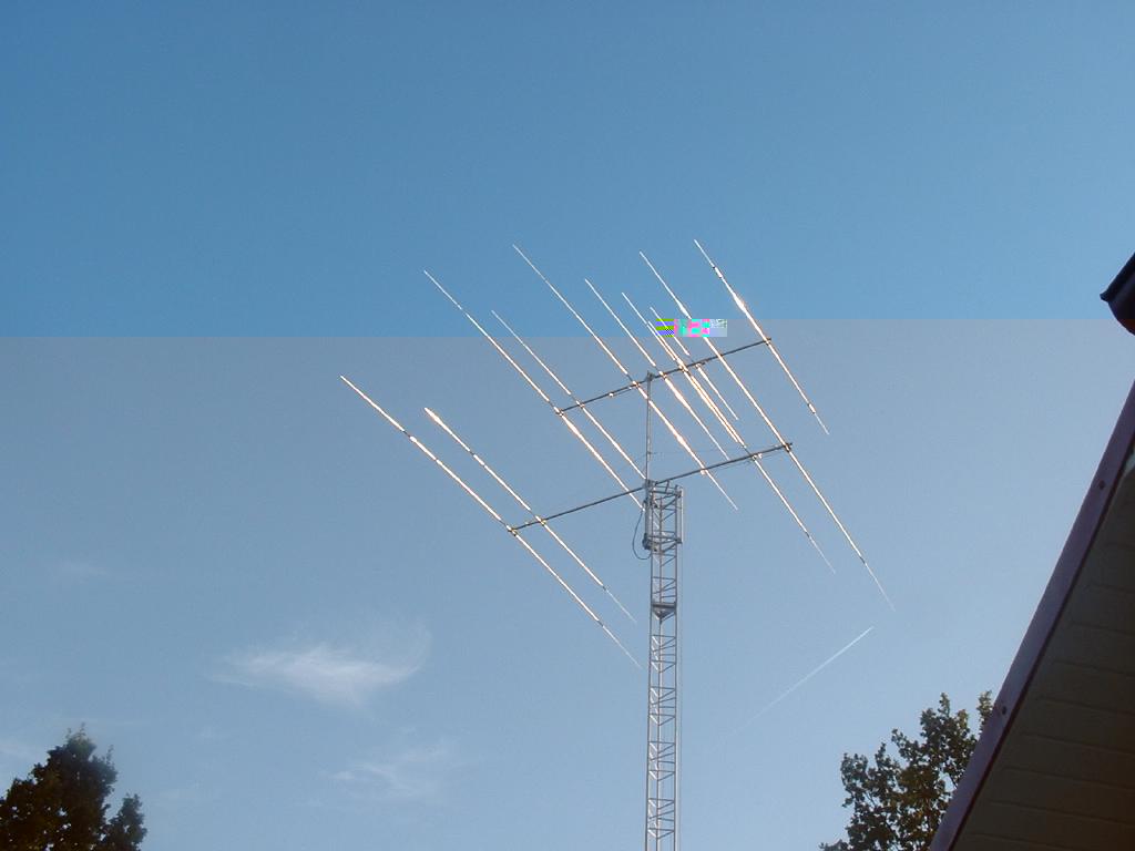

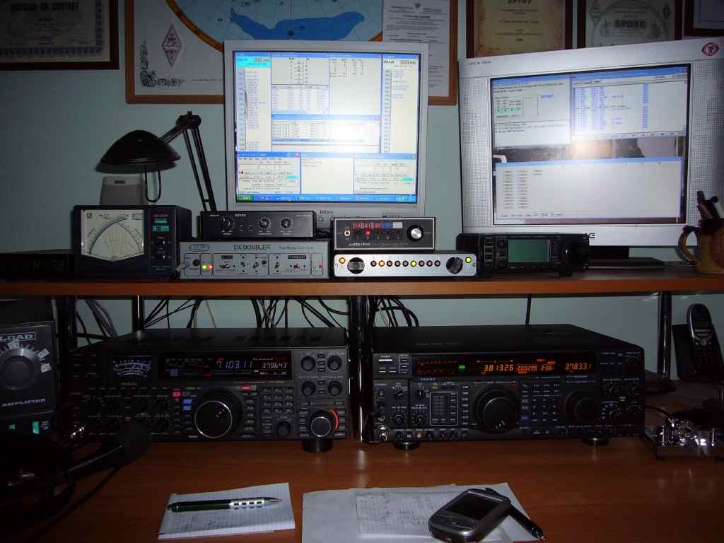

Jako ciekawostka, moje radyjka w domu i moje "antenki".
Ta górna może pracować w pasmie CB :)

A :!: ,to tak wygląda centrum dowodzenia :lol:
Re: Polecam CB w Kangurze
Postprzez Wiz poniedziałek, 17 marca 2008, 20:11
Branio nie wiedziec czemu ja to szybko przeliczylem na zlotowki :mrgreen:
Postprzez Rafal1504 poniedziałek, 17 marca 2008, 20:16
Robi wrażenie jak z filmu "kontakt"

reno napisał(a):Jako ciekawostka, moje radyjka w domu i moje "antenki".
no no ladne cacko :o
