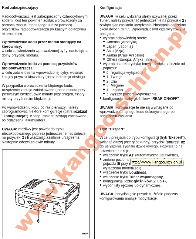

to jest model na płyte Cd Philips 22DC479/62 pozostaje mi chyba spradzić czy wyswietlacz jest połaczony razem z pilotem i radiem,a czy jest możliwość wpisać kod nie używając pilota skoro nie reaguje?czy trzeba jakis czas odczekać jesli ktos wczesniej cos z tym kodem kombinował,kupiłem to radio na szrocie w Norwegi,wyjąłem go z Kangura 98rok jak sie nie myle.
egonzg66
Posty: 14
Dołączył(a): wtorek, 29 listopada 2011, 13:11
Lokalizacja: Stavanger/Norge;Ziel.Góra/Polska
Re: zakodowane radio
Postprzez Lucass piątek, 17 lutego 2012, 14:37
O ile kojarzę, a kojarzyć mogę słabo, bo radia pozbyłem się 5 lat temu, to z joysticka szedł kabel do wyświetlacza, a drugi kabel z wyświetlacza do radia. Ten do radia był od strony "radiowej" zakończony żółtą kostką mini ISO.
Jest możliwość samymi przyciskami. Jest do tego nawet instrukcja ale ja jej nie rozumiem :lol:
