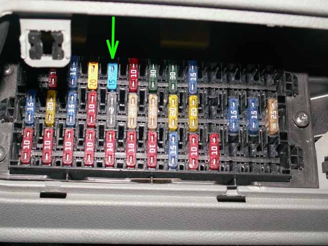

Mam pytanie nt podłączenia radyjka z górnej półki do konektorka podświetlenia przyczepy. Podłączyłem do konektorka jeden kabel zasialjący cb a drugi do masy (akurat do tej śruby w lewym progu) i nie ma napięcia. O co chodzi? Prosze o podpowiedź bo jutro pokręciłbym trochę śrubokrętem tym bardziej, że w poniedziałek wybieram się dalej niż bliżej.

otym konektorze mówie: http://img236.imageshack.us/my.php?imag ... 249em1.jpg posłużyłem się zdjęciami jednego z userów na forum. dziękuję

A bezpiecznik w skrzynce jest?

no własnie czegoś brakowało do szczęścia. 15A będzie dobry? Zaraz w serwisówce zerknę w którą szparkę muszę...

Bedzie dobry, a przy okazji zmien na mniejszy 5 albo 7,5A.

Prosiem...
ośw przyczepy.jpg (48.51 KiB) Przeglądane 1271 razy
Nie trzeba w serwisówce. Na klapce od wewnątrz masz piktogramy :)
