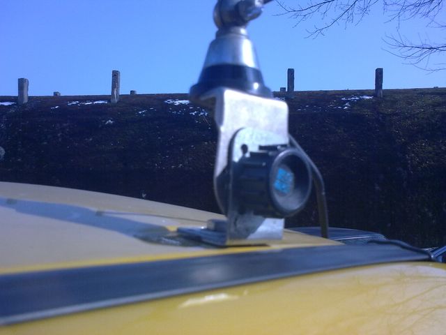

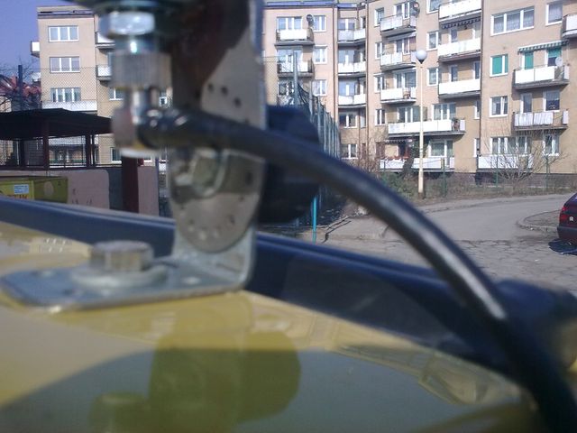

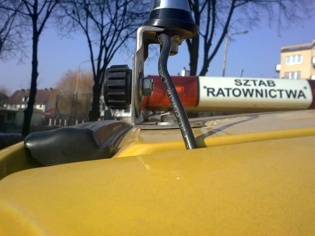

Może komuś się przyda :) Montaż anten w otwory pod relingi.
Antena i radio.jpg (54.76 KiB) Przeglądane 6783 razy

mam pytanko z innej beczki w moim torbaczu nie mam relingów i tylko są gołe otwory w dachu, (te w którym kolega zamontował antene) niczym nie zaślepione, moje pytanie brzmi, czy woda nie bedzię sie gdzies dostawać do środka lub w inne niepowołane miejsca gdy nie jest to zaślepione ??
kwkm
Posty: 3
Dołączył(a): środa, 2 lutego 2011, 22:29
Re: Galeria instalacji CB Radia w Kangoo
Postprzez Masaccio piątek, 11 lutego 2011, 18:48
Musisz to zaślepić! Fabrycznie są takie plastikowe zaślepki, ale śruby M8 (chyba dobrze pamiętam? :) ) z podkładkami gumowymi powinny załatwić sprawę.
Postprzez zuczek sobota, 12 lutego 2011, 02:29
Masaccio napisał(a): śruby M8 (chyba dobrze pamiętam? :) ).
Bardzo dobrze pamiętasz. Pod dorobionymi uchwytami jest pianka uszczelniająca ,więc nic do środka u mnie się nie leje. Belkę sygnalizacyjną też mam przykręconą w otwory na relingi. Kiedyś puściła uszczelka i w środku w plastiku z oświetleniem pływała woda.
