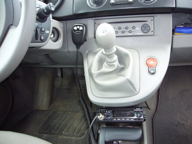

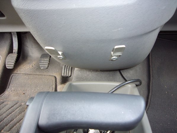

Co do montażu.
Postanowiłem wrzucić CB do auta tytułem próby aby sprawdzić czy to mi się faktycznie przyda.
Założyłem montaż jak najmniej inwazyjny i umożliwiający szybkie "zwiniecie".
Często stosowany montaż na półce "fakturowce" odpadł ze względów ergonomicznych.
Dobre miejsce na półce pod wyświetlaczem radia odpadło ze względów j.w +
radio za bardzo na widoku + duża "inwazyjność".
Pozostała konsola z wajcha od biegów. Zaleta jest wygodny i "bezwzrokowy"
dostęp do gałek, łatwość demontażu, mała inwazyjność, po zdemontowaniu "wieszakow dziurki
będą prawie niewidoczne. Wady to: widoczność i trochę utrudniony
dostęp do dźwigni hamulca ręcznego.

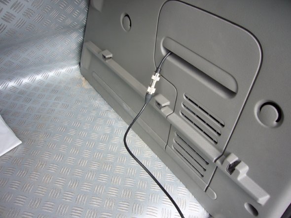

Od konsoli wzdłuż prawego progu auta, pod wykładzina, poprowadziłem kabel koncentryczny RG58U
zakończony wtykami UC-1. Drugi koniec kabla wyprowadziłem przez szczelinę w klapce zakrywającej
podnośnik na prawym boczku przestrzeni ładunkowej i na tym końcu dałem "beczkę".
Zrobiłem tak dlatego ze oryginalny 3,5m kabel anteny był za krotki, a jednocześnie mogę łatwo zmienić
antenę, lub podłączyć antenę zamocowana na stale, jeśli dojdę do wniosku ze jest taka potrzeba.
Na uchwyt mocujący radio nakleiłem z obu stron samoprzylepne paski rzepa (cześć "misiowata").
Musze jeszcze poprawić estetykę "zawieszek" przykręconych do konsoli. Prawdopodobnie tez okleję je "misiem" rzepa.
Uchwyt rada wchodzi miękko w zawieszki i wszystko stabilnie się trzyma.
Po odłączeniu anteny i zasilania (gniazdo zapalniczki), radio można ukryć przed niepożądanym wzrokiem w podłokietniku.
Kabel anteny na zewnątrz poprowadziłem w rynience i słupku prawych drzwiczek i wprowadziłem do wnętrza od dołu,
bez przecinania uszczelki. Zapobiegnie to przedostawaniu sie wody spływającej po kablu do środka samochodu.
"Beczka" jest widoczna bo ją wyciagnalem do zdjecia. Normalnie kabel i beczka są schowane pod plastikiem boczka.
A oto fotki:

Postprzez Masaccio sobota, 19 kwietnia 2008, 23:00
Lucass napisał(a):Niestety wiem co piszę...
I to niestety nie z doświadczenia jako kierowca czy użytkownik CB, tylko... Takie realia mamy niestety. Mam nadzieję tylko, że sam nie polowałeś na mandaty (nawet jeśli, to zostanie ci wybaczone) ;)
reno, jak dla mnie montaż super :)
Re: CB radio w "nowym" Kangurze.
Postprzez reno sobota, 19 kwietnia 2008, 23:37
Masaccio napisał(a):reno, jak dla mnie montaż super :)
Dzięki, ale cała robota nie była zbyt finezyjna :) .
Jeżeli dojdę do wniosku, że radio zostanie w aucie na stałe poprowadzę zasilanie z aku lub skrzynki
bezpieczników tak aby napięcie było cały czas niezależnie od kluczyka w stacyjce, po to
by mieć wolne gniazdo zapalniczki do podłączenia innych akcesoriów. Nie chcę stosować
"rozgałęziacza" z gniazda zapalniczki bo robi się za duży miszung z kablami.
W przypadku zdemontowania wszystkiego dziurki po wkrętach na konsoli są z góry niewidoczne.
Pozostaną dwie małe dziurki po wieszaku mikrofonu, a te ostatecznie można zakryć jakaś naklejką.
