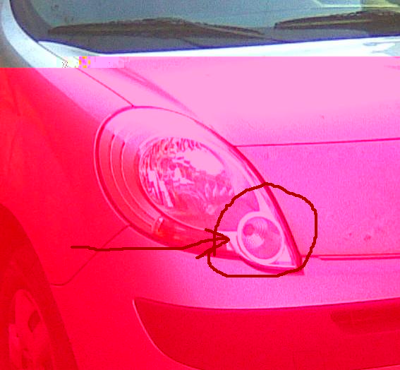

Witam.
Co sądzicie aby w miejsce postojówek(BA15S) zamontować żarówke LED.
np. http://moto.allegro.pl/item512401821_za ... na_ss.html
Czy postojówki mogą mieć takie mocne światło i czy mozna używać go jako do jazdy dziennej?

Ale w tym miejscu sa fabrycznie swiatła dzienne :lol:

Dzienne???
Postojówki chyba......

Jedne i drugie ;)
Dzienne trzeba najpierw aktywować. Przydało by sie tez podłaczyc przez diody pozycyjne tylne.

Fotki
Cechy homologacji z wyróznionymi swiatłami do jazdy dziennej
Tu wyraznie widac dwa włókna zarówki

No wielki ukłon kolego Bullitt.
Faktycznie sprawdziłem dzisiaj i jest tak jak napisałeś!
No to teraz jak to aktywować i jak to będzie działało?

Powinno się dać z poziomu komputera pokładowego ale głowy nie dam :roll:

Ja światła do jazdy dziennej mam uaktywnione.
Wybrałem to przy zakupie w "opcji" i kosztowało 100 pln.
Z tego co mi się wydaje to uaktywnia się je przez jakąś kombinacje przekręcania kluczyka w stacyjce.
Światła włączone cały czas nie są zbyt dobrym pomysłem, bo jak się np. dojeżdża w nocy do przejazdu kolejowego to nie ma możliwości zgaszenia ich podczas postoju coby kierownikowi przed nami nie świecić. (chyba,że się wyłączy silnik - to wtedy gasną).
Z przyjemnością bym się dowiedział jak ten patent wyłączyć.

Aha , taki bajer.
Najlepiej by było jak by był osobny włącznik.
Może da rade tak coś pokombinować.... :D

mullann napisał(a):No to teraz jak to aktywować i jak to będzie działało?
Komputer serwisowy. Popros w czasie przegladu.
skarb napisał(a):Z przyjemnością bym się dowiedział jak ten patent wyłączyć.
j.w. :mrgreen:
