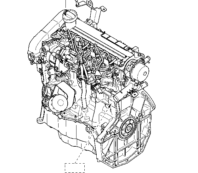

Gdzie znajdę oznaczenie silnika? Silnik wyjęty z "mikroskopem" szukamy oznaczenia i nigdzie nie widać wiadomo tylko, że k9k

Wrzuć fragment VIN po VF1 - podtyp wskaże, jaki masz konkretnie silnik. Wrzucam schemat, gdzie powinna być plakietka z typem silnika.

Silnik K9KE628, dziwne jest to że po ostatnim przeglądzie i wymianie rozrządu silnik chodził jakoś tak miękko, ciszej a po 10000 silnik zatarty. :cry:
