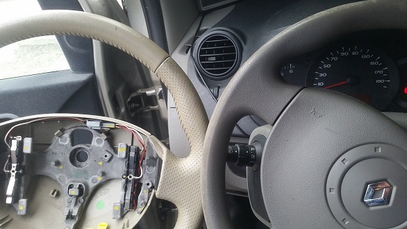

Witam,panowie mam pytanie do was.Czy w warunkach garazowych wymienie kierownice.Moja juz jest starta dosc duzo a przebieg ponad 90tys.Mam okazje kupic za 90zł w idealnym stanie bez poduchy,bo dam moją.Tylko nie wiem czy z wymiana jest duzo roboty i od czego zaczac.Bardzo prosze was o odpowiedz.Dziekuje i pozdrawiam wszystkich.

Na tyle kierownicy jest otwór, w który trzeba wsadzić jakiś płaski śrubokręt, aby odchylić blaszkę, która trzyma poduszkę. To jest moim zdaniem najtrudniejsze zadanie, bo trzeba znaleźć ten punkt, w którym możemy ją podważyć. Później już tylko odpięcie kostek i odkręcenie kierownicy dużym torxem. W trakcie przepinania kostek nie włączamy w międzyczasie zapłonu, bo wyskoczy nam błąd poduszki.

Dla pewności i własnego bezpieczeństwa warto odłączyć zasilanie.

Odepnij akumulator i odczekaj chwilę. Kierownica o 180 stopni, i tak jak pisze kolega powyżej - śrubokręt w mały otwór i musisz wcisnąć blaszkę, żeby zwolnić blokady. Polecam twardy śrubokręt ;)
W teorii kierownicę powinieneś przykręcić nową śrubą, ale ... Na starą też będzie ok :)

I jest mały problem,kierownice juz mam ale jest w innym odcieniu.Ja mam kolor szarawy a kierowca która zakupiłem przechodzi na szarawy z żółtym i jak przełożę moja poduszkę do będzie różnica w kolorze. Kierownica fajna zadbana skora obszyta oryginalnie tylko teraz nie wiem czy to przekładać czy nie. Plastiki w aucie mam koloru ciemno szarego i jasno szarego a ta kierownica jest jeszcze innego koloru. Jak mi doradzicie ruszac to czy nie?
Zastanawiałem sie czy czasem nie kupic skory do obszycia samemu,wystarczy tylko przeciągnąc mocno nicią,co myslicie?

Wydaje mi się, że skórzane kierownice mają cieńszy stelaż, po to aby grubość ze skórą była taka sama jak tych plastikowych. Te zestawy do samodzielnego montażu jakoś źle mi się kojarzą. Na tej oryginalnej plastikowej wyjdzie z tego gruba kierownica i nie będzie to ładnie wyglądać.
Serio nie wiedziałeś, że kupujesz "budyń" a nie szarą?

Serio nie wiedzialem. Bylem tam innym autem a w garazu bylo strasznie biale swiatlo i mnie zmylilo. Jak przyjechalem do domu i przymierzylem do mojego auta to bylo zdziwko.
Moze przeloze na probe,ale bedzie mnie to razilo,kierownica inna i poduszka tez inna w kolorze.
