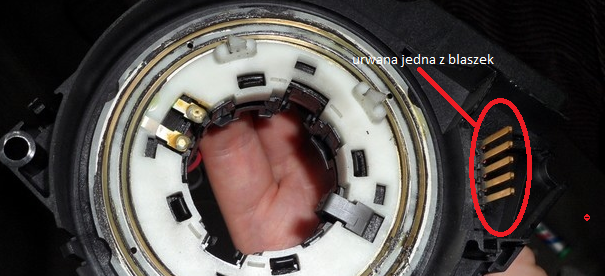

Witam wszystkich "Torbaczy" mam problem z klaksonem w kierownicy. Podobno w przełączniku zespolonym mam pęknięty styk ( miedziana blaszka ) i dlatego nie ma klaksonu czy jest możliwość wymiany samych styków ( ewentualnie gdzie je dostać) czy trzeba wymieniać całego pająka?

CZy blaszki widoczne na zdjęciu są wymienne ? CZy może pasują z innego modelu ?

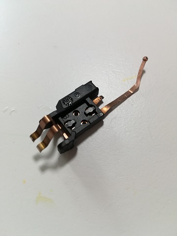

Jednak przyczyną braku klaksonu był inny styk ( lączący ścieżki na zwijaczu z manetką wycieraczek.
Wymieniłem styk i klakson ożył :)
poniżej zdjęcie uszkodzonego styku.
