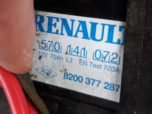

Akumulator oryginalny - może ma za mało mocy po tych 9 latach?
Akumulator 12V 70Ah
