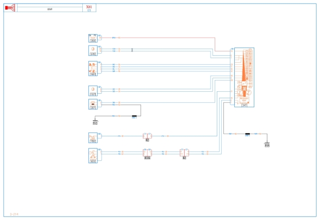

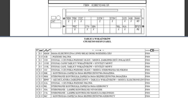

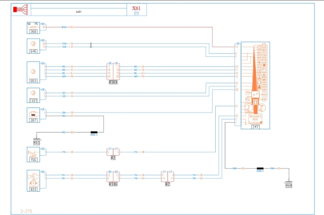

Trochę teorii przed podmianą.
Załączam schematy elektryczne wiązki licznika, kostki licznika.
Generalnie są dwie wersje. Jedna to wersja gdy auto posiada wyświetlacz radia i temperatury, druga gdy wyświetlacza nie ma na wyposażeniu.
W obu przypadkach przewody, ich kolory oraz rozmieszczenie we wtyczce licznika są takie same różnią się jednym "modułem komunikacji"
Kostka licznika może mieć mniej lub więcej przewodów w zależności od wyposażenia, maksymalnie 14.
Ja mam 12 bo nie mam czujnika zajętości i pasów pasażera.
kostka licznika.jpg (90.25 KiB) Przeglądane 2680 razy
Tyle teorii wygląda że wszystko będzie działać choć MODUŁ KONTROLI ELEKTRYCZNEJ KABINY (645 na zdjęciu) który komunikuje się szyną CAN z licznikiem
może nie mieć doprowadzonych wszystkich przewodów aby licznik z większą ilością funkcji działał prawidłowo.
Zapraszam do dyskusji uwagi mile widziane.
