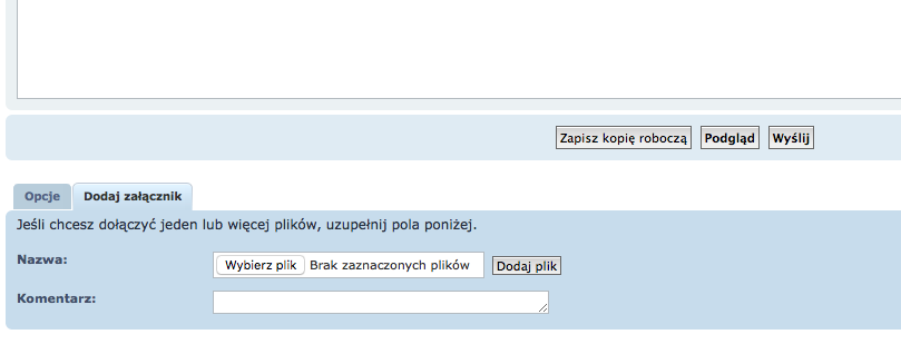

Postprzez Marek_Bielsko czwartek, 28 stycznia 2016, 21:45
Tak :)
Zrzut ekranu 2016-01-28 o 21.45.10.png (36.26 KiB) Przeglądane 3039 razy
Re: Wyciągniecie fotela kierowcy.
Postprzez roman123456 czwartek, 28 stycznia 2016, 21:48
He,no wielkie dzięki,już wiem jak dodać zdjęcia dziękuje i pozdrawiam.
