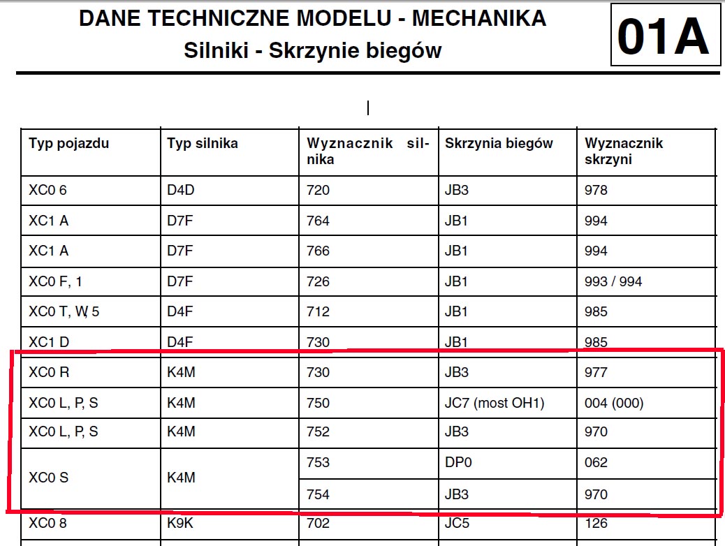

Postprzez Lucass wtorek, 27 maja 2014, 08:07
Możesz próbować wlożyć skrzynię od starego. Ale kangoo I był lżejszy, więc z kolei stracisz dynamikę. Coś za coś...
skrzynie do K4M.jpg (140 KiB) Przeglądane 4283 razy

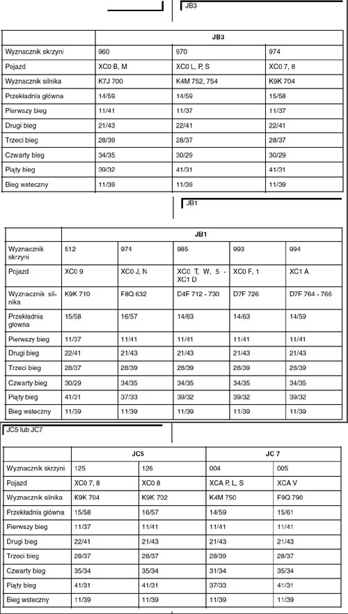

Re: Kangoo 1.6 16V skrzynia biegów krótkie biegi
Postprzez Lucass wtorek, 27 maja 2014, 11:39

Postprzez Luzik wtorek, 27 maja 2014, 23:06
dzięki Lucass , przynajmniej konkret, czy z laguny I z 1.6 będzie skrzynka pasowała, ogladałem sobie na yt filmik i przełożenie jest zadawalające. Czy będzie plug & play czy tysiąc przeróbek? czy JR5 z laguny II podejdzie na mocowanie bloku z k4m i czy mozna przekręcić łapy ze starej do tej drugiej? dzieki za jasną i klarowną odpowiedź.
