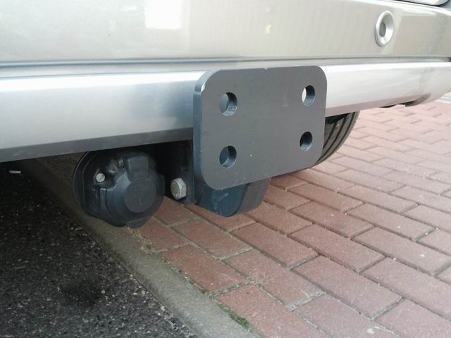

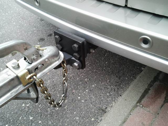

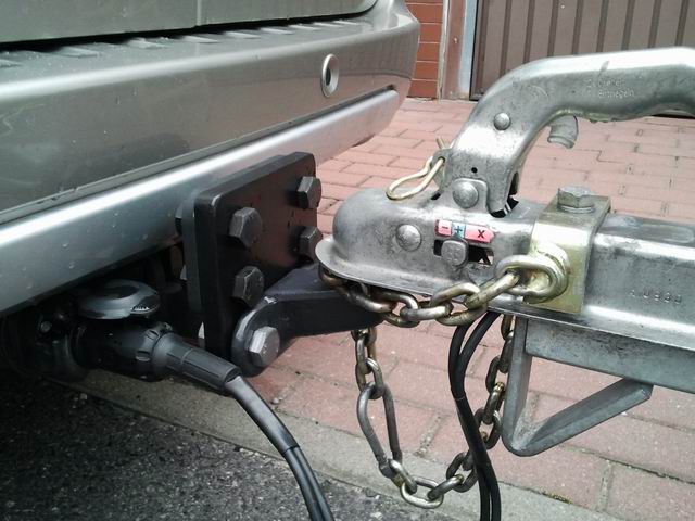

Dzisiaj napiszę , że tylko dzięki uprzejmości ASO z Rzeszotar i pracującym tam fachowcom udało się wywalczyc - tak to dobre słowo - wywalczyc od żelkowych pseudo fachowców z DKK Renault Polska inny rodzaj haka który połowicznie zdołał ukryć wady firmy Bosal czyli wedug mojej opinii równorzednej poziomem wiedzy do poziomu technikow z Renault .
Osobiście otrzymałem w tym momencie pewną opcje prowadzaca do dopasowania konstrukcji tak aby drzwi się otwierały przy zapiętej przyczepie . :!:
Więc prezentuję na zdjeciach to co zmajstrowałem z nieudacznikami w miejscowej kuźni - ale to co wykonalismy dziala i drzwi sie otwieraja przy zapietej przyczepie panie Prezesie Renault . :oops:
Jestem szczęśliwy , że mogę dostać się do bagażnika . Kangurek wygląda jakby mu wsadzono tonę złomu do d...py ale wszystkim tłumaczę , że to oryginal Bosal . Puszczam muzę " Pójdę boso " z Bosalem i Renault i wszyscy leją a ja robię dobrą minę i prezentuję jak tylne drzwiczki śmigają nad tą stertą metalu i śrub z przypieta przyczepa :lol:
Nic nie trzeba wywazac - bo takie byly sugestie panienki z DKK Polska - przyczepy sa idealnie w poziomie a ja w nastepnym zakupie auta bede mial marke Renault tam gdzie slonce nie dochodzi . :idea: To wniosek po 23 latach przyjazni a nawet milosci i zakupie wielu aut . :idea:
Oryginal jest orygoinal i basta ( i BOSAL)
Pujde Bosal Pujde Bosal do DKK pujde Bosal ....
Generalnie nalezalo obnizyc glowice haka o 4 cm ponizej widocznego dolnego mocowania aby dzwi sie otwieraly a zapiete przyczepy pozostawaly w poziomie i nie musialy jechac z tzw. zadartym dziobem do gory ..
Na tym koncze swoj opis i chetnie odpowiem na pytania .
Pozdrawiam !
Tak to leży w wymiarach

Noooo... teraz to i czołga byś pociągnął ;) :lol:
Swoją drogą przy tej starej kulce mógł by być problem z waleniem tyłu przyczepy o nawierzchnię na nierównościach.

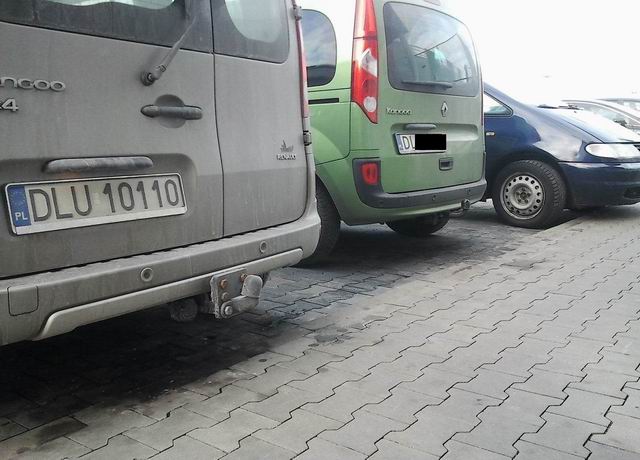

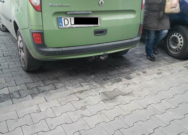

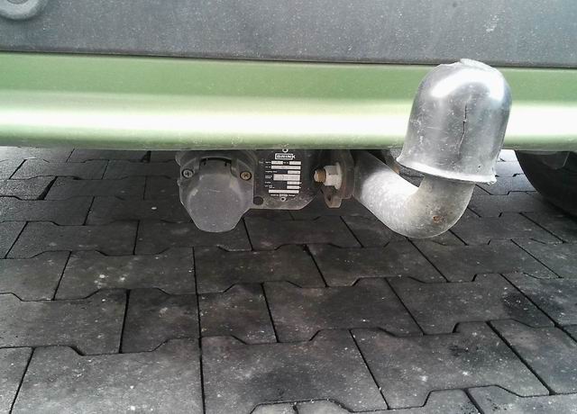

Ile razy spotykam innego torbacza na parkingu to w myslach pozdrawiam dział techniczny tej wiodącej marki światowej w Warszawie . :oops: Mimo wszystko jest mi smutno , że taki pług wisi na tyłku mojego torbacza . A jak widać na zdjęciach inni byli mądrzejsi !!! :o
A może pług wykorzystać w zimie :))) :lol:
Chyba dlatego pali 7,8 litra na autostradzie przy prędkości 130km/h na 6 biegu - poprzednik mieścił się w 4,8 ale przy 140/h i na 5 biegu . Widać postep wiodącej marki :lol:
Gratulację i pozdro dla konstruktora (tak przy okazji oczywiście) :oops:
Na oko widać ,że może byc ładniej i funkcjonalnie ale to Renault Polska I Wa-wa ! Nic dodać tylko uciąć :)
Przykro że inni maja ładniej oj przykro !!!!
Żal , że "FUCHOWCY" nie znają tej firmy

Jak możesz na tym zdjęciu z tym ładnym hakiem jest widoczna tabliczka znamionowa tylko że nie czytelna Moje pytanie jaki producent tego haka Myślałem nad zakupem Thule lub AutoHak Pozdr.
raffi78
Posty: 3
Dołączył(a): niedziela, 28 września 2014, 11:33
Re: Hak w nowym
Postprzez kacper42 sobota, 12 września 2015, 08:05
Moje fotki haka już wygasły , ale mam identyczny na tej samej wysokości (co pisałem już wcześniej) i jest firmy AUTOHAK
