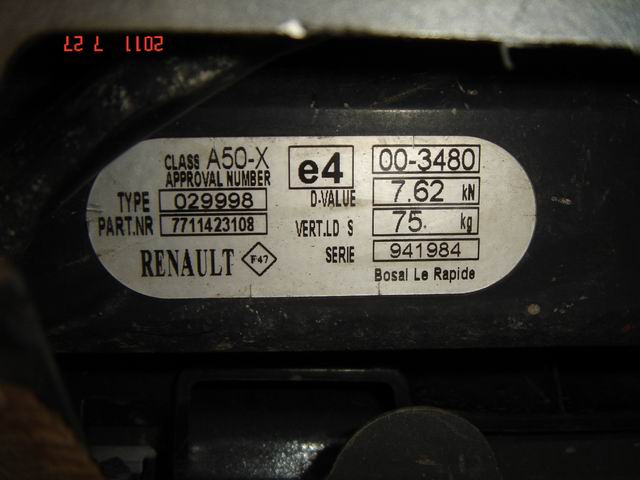

Tak było 01
TakByło 01.JPG (48.64 KiB) Przeglądane 2010 razy

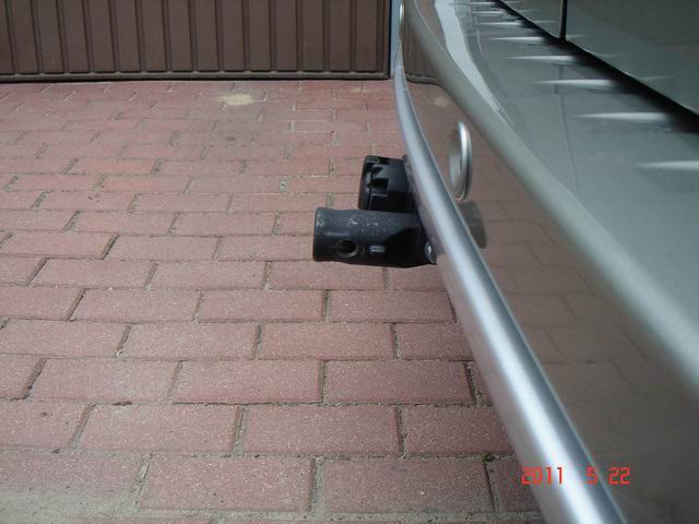

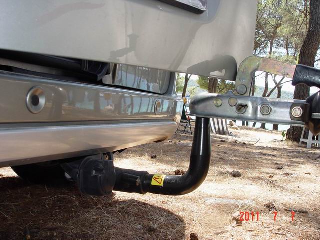

Aby powoli kończyć temat zamieszczam zdjęcia jak wygląda dobór haka przez producenta . Firma BOSAL Polska do dnia dzisiejszego nie udzieliła mi żadnej odpowiedzi na pytanie zadane dnia 2011-08-12 . Zdjęcia przedstawiają wszystko . Uprzedzam potencjalnych nabywców tego modelu Kangoo II z otwieranymi drzwiami gdyż nie da się otworzyć drzwi przy podpiętej przyczepie . cdn.
