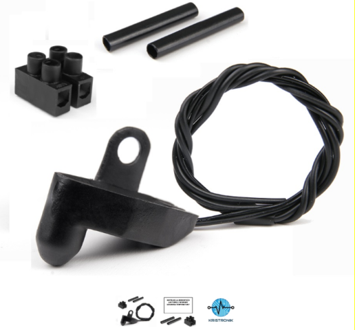

Adinosek napisał(a):U mnie również termometr pokazuje co chce ;) i chciałbym temu zaradzić.
Znalazłem 2 rodzaje czujników temperatury na allegro i nie wiem który kupić.
Czy ten będzie dobry?
Kolejna sprawa to wymiana i podłączenie. Czy po wyjęciu lustra z obudowy będę miał już do niego dostęp?
Przy podłączeniu kabli mogę zastosować jakieś złączki/kostkę, czy tylko lutowanie wchodzi w grę?
Będziesz musiał jeszcze zdjąć obudowę lusterka i dopiero dostaniesz sie do czujnika.
Ja lutowałem kable , i załóż koszulkę termokurczliwą.

Tak, czujnik prawidłowo wskazuje temperaturę, porównywałem go ze zwykłymi termometrami zostawionymi dookoła auta.
Oryginalny czujnik był trochę inny, nie posiadał tego okrągłego uchwytu montażowego. Musiałem zatem w nowym czujniku obciąć ten uchwyt i lekko całość spiłować, by wszedł na swoje miejsce. Nie miałem z tym większych problemów.
Poza tym montaż przeszedł bez żadnych trudności.
Jeszcze jedno spostrzeżenie, mianowicie, nowy czujnik jest trochę węższy i sonda mniej wystaje z obudowy lusterka.
