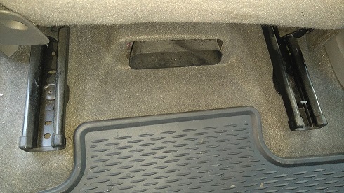

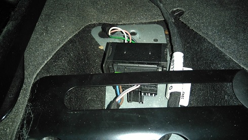

Kolego fotel demontujesz odkrecając 4 x torx 40. Po odkręceniu przesuń na max fotel do tyłu i włóż rękę pod wykładzinę, tam będziesz miał taką blaszkę która odsuwasz w bok i dostajesz się do kostki od napinaczy. Najlepiej zdjąć klemę z aku. Po odłączeniu kostki, z boku fotela podważasz delikatnie mały plastiki pod którym zamocowane jest ucho od pasa. Ucho odkręcasz za pomocą klucza 16, będzie tam śruba z miedziana podkładką. Jeśli to zrobisz to wystarczy wyjąc fotel z kabiny. Jesli chodzi o sam fotel kierowcy to były dwa rodzaje foteli kierowcy: lewa i prawa strona fotela kierowcy była zabudowana plastikami. A drugi rodzaj to taki gdzie tylko lewa strona była w plastiku a tu gdzie napinacz był tylko kawałek materiału. Pozdrawiam :)

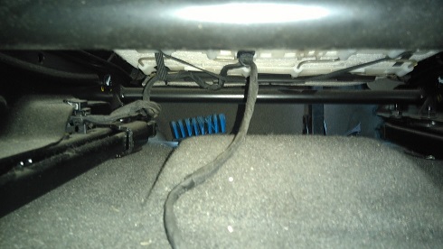

Jest dokładnie jak napisał Przemo9001,dzisiaj zrobiłem kilka zdjęć,szyny fotela trzymią się na 4 śrubach i ucho pasa jest przykręcone do boku fotela,ale wydaje mi się ze przewód od napinacza jest tylko przychwycony pod siedzeniem na dole i idzie do kostki co jest przymocowana do podłogi pod siedzeniem.Boki foteli od strony podłokietnika to bez plastików.
Strasznie miękko się siedzi i jednak będę z tym robił,ale dopytam tapicera jeszcze żeby mi tam wstawił mocną i twardą gąbkę na boki fotela.

Postprzez roman123456 piątek, 29 stycznia 2016, 13:19
Tutaj jeszcze zdjęcia przewodu i kostki pod fotelem.

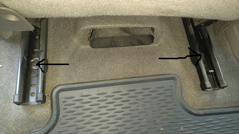

W nowych, są 4 TORXy, mocowane do podłogi. Demontaż fotela to 5 minut. TORX 40 tylko i wyłącznie, inaczej objedziesz gwint. I z wyczuciem.
Re: Wyciągniecie fotela kierowcy.
Postprzez roman123456 niedziela, 31 stycznia 2016, 17:19
Czyli odkręcam te śruby co zaznaczyłem na zdjęciu? 2 w tyle i 2 w przodzie.
