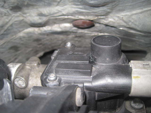

Zaczęła mi się palić kontrolka oczyszczania spalin,sądzę że jest to związane z zaworem egr,lecz zawór działa,tylko przy kostce która wchodzi do zaworu słychać pikanie,czy tak ma być??

Pikanie? Opisz inaczej. ;) Czyściłeś fizycznie EGR? Mi jak się zapaliła, to rozebrałem, masa sadzy olejowej, zawór był zapieczony, czyszczenie rury dolotowej, bo nie pracował, mycie w ropie, złożenie i spokój. Po roku ponownie zajrzałem, nie było komunikatu, ale nie był brudny, więc w tym roku nie zaglądam. :)

Tak wyczyściłem go z sadzy,ale przy kostce która wchodzi do zaworu słychać wyraźne pikanie podczas włączenia zapłonu

To musi być jakaś cewka, która załącza ten elektrozawór EGR. W sumie nie pamiętam, nie wiem, nie próbowałem jak miałem go na wierzchu podczas czyszczenia, jak cyklicznie, często jest załączany, jak pracuje, czy porusza się skokowo, płynnie, czy po prostu jest zamknięty czy otwarty i czy jest wysterowany przez przekaźnik ze względu na obciążenie, charakter pracy, budowę EGR.
Coś go steruje, jakiś czujnik, komputer, daje sygnał, zabiera i tak w kółko.

Z tego właśnie elementu który jest w załączniku przy włączeniu zapłonu zaczyna piszczeć,gdy wyłącze zapłon chwilę jeszcze piszczy,zaraz piszczy z przerwami aż w końcu przestaje
