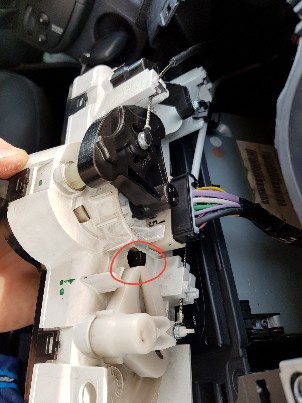

Postprzez istanbul poniedziałek, 5 marca 2018, 16:18
Nie trzeba wcale rozbierać panela sterowania nawiewami. Za panelem są czarne oprawki do tych żarówek. Trzeba je odkręcić szczypcami o 90 stopni i mamy żarówki na wierzchu .Wcześniej polecam wyciągnąć wtyczkę zasilająca aby mieć panel bliżej nas, ułatwi to obrócenie panela w dół odsłaniając nam tył. Jutro dodam fotkę.

Postprzez istanbul poniedziałek, 5 marca 2018, 19:52
Obiecana fota. Co się omęczyłem żeby ją zmniejszyć do wymagań forum...
