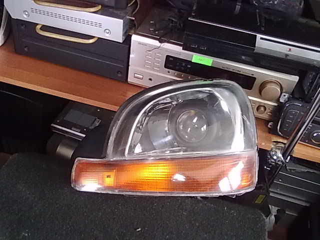

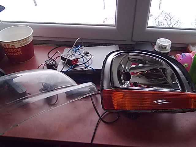

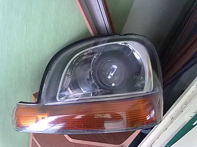

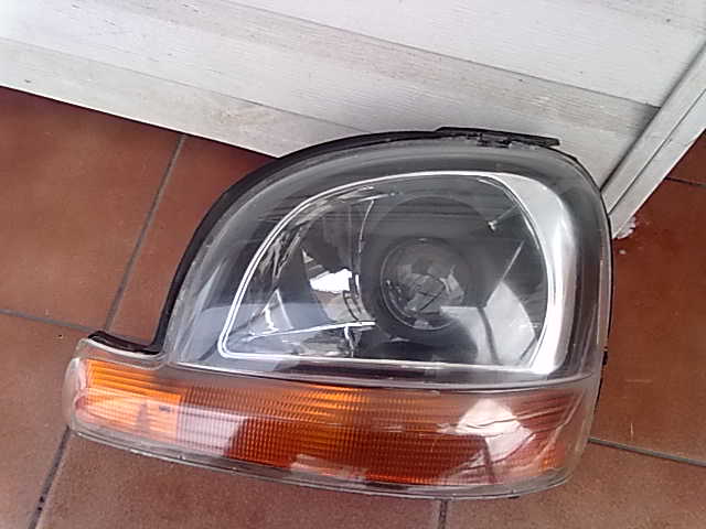

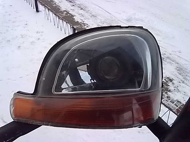

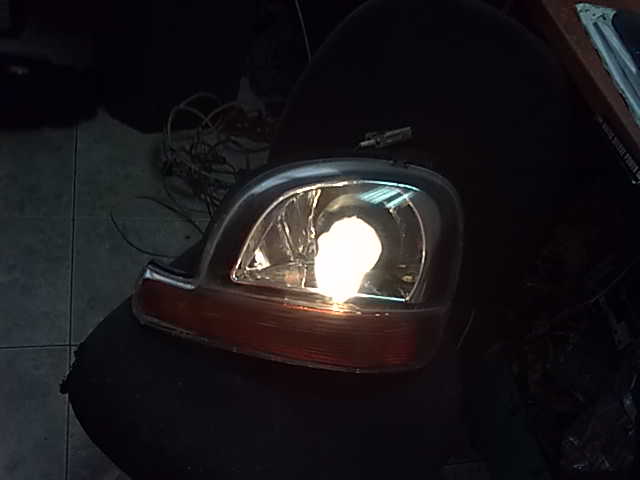

Witam.
Od jakiegoś czasu miałem chęć na zrobienie czegoś dla swojego pimpka . No i zrobiłem . Trochę była to droga przez mękę - dobieranie odpowiednich narzędzi i materiałów ciernych . No i jest . 1 lampa zrobiona a druga sztuka czeka na końcową polerkę oraz zamocowanie bi-halogenu . Co ja będę pisał - niech fotki opowiedzą to nad czym pracowałem .

Postprzez krzysaudi niedziela, 23 stycznia 2011, 15:43
cd....

Postprzez krzysaudi niedziela, 23 stycznia 2011, 15:46

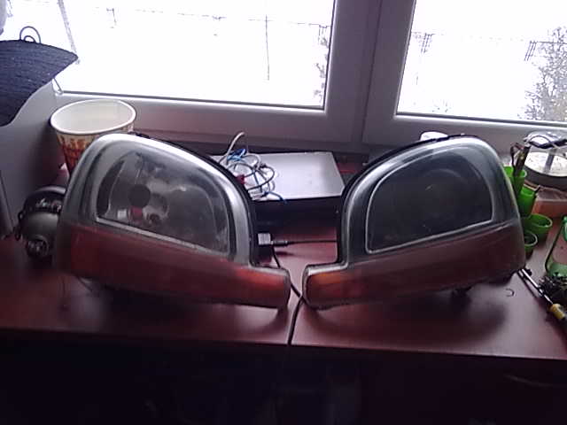

Pierwsza lampka czeka jeszcze na sklejenie i będę brał się za dokończenie ostatniej sztuki :)
Będą tam siedziały żarówki H7 osram lub philips . Nie będę zakładał żadnych hidów itp bo nie chcę rzucać się w oczy naszej kochanej po..milicji :)

Postprzez michalxtreme niedziela, 23 stycznia 2011, 18:31
Ładne wykonanie. Powiedz mi tylko co Ty tam wsadziłeś do kloszy?Cóż to za lampy?
Re: Lampy clary home made :)
Postprzez krzysaudi niedziela, 23 stycznia 2011, 18:45
Dzięki z słowa uznania . Siedzi tam tzw bi-halogen ze Skoda Rumster . Na zrobienie jednej lampy potrzebowałem całego dnia - więcej czasu zabrało mi wydumanie tego jak to zrobić :) Myślę że zostało mi jakieś 2-3 godzinki walki z lampami i mogę je zakładać na auto .

Postprzez michalxtreme niedziela, 23 stycznia 2011, 18:46
A jak będzie z polem widzenia w nocy?

Postprzez krzysaudi niedziela, 23 stycznia 2011, 19:06
Tak jak w Skoda Roomster . Soczewka bi-halogen spełnia funkcję krótkie/długie wiec jest to odpowiednik soczewki bi-xenon . U mnie jest w soczewce miejsce na normalna żarówkę typu H7 . Mogłem zasadzić soczewkę od bi-xenonu ale wtedy mógłbym podpadać naszym dzielnym niebieskim na drodze :)

Postprzez michalxtreme niedziela, 23 stycznia 2011, 19:09
Spoko.Ale zadbaj o ustawienie lamp po zamontowaniu. Inaczej napewno podpadniesz.

Postprzez krzysaudi niedziela, 23 stycznia 2011, 19:13
Dokładnie - soczewkę ustawiałem na ścianie na wcześniej zaznaczonej linii świecenia normalnej lampy . Więc myślę że lampy da się ustawić tak jak fabryka przykazała .

Postprzez michalxtreme niedziela, 23 stycznia 2011, 19:14
Linia jak się domyślam podwójna? Długie-krótkie?
