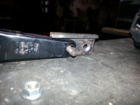

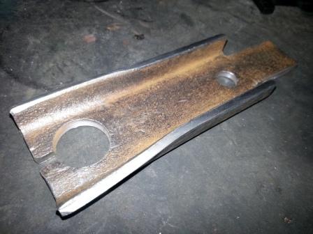

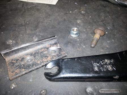

Około 2.5 cm dłuższa. Tak samo wydłużyłem mocowanie linki przed łapą. Żeby uzyskać miejsce na ten zabieg musiałem troszkę pochylić chłodnicę górą do przodu. Dzisiaj będę miał trochę jazdy to zobaczymy jak będzie się naciskać ;)
Fotki wrzucę potem :)

Teraz jest fajnie, pojeździłem troszkę i jedno co jeszcze muszę to delikatnie wyregulować pedał, bo troszkę bierze za nisko.
Fotki wrzucę, bo może ktoś, niekoniecznie od nas, będzie chciał podglądnąć i sobie usprawnić.......życie :P
Aha, łapę pożyczyłem ze szrotu jako wzornik :lol:
