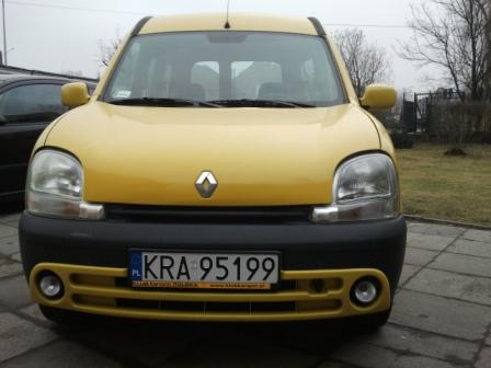

Postprzez skawina sobota, 22 lutego 2014, 16:24

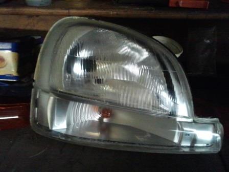

Co sądzicie o takich lampkach? Oczywiście nie poskładane jeszcze. Jestem w trakcie polerki i mycia. Polerka to filc z wkładki do butów na wiertarkę , a odbłyśniki myłem bezdotykowo pistoletem do malowania (nie używanym) z wodą destylowaną. Takie będę miał :P

2 tygodnie temu chciałem zrobić to samo, bo w srodku lampy mam pekniety ten plastik pomaranczowy od kierunku, ale nie udało mi się ściągnąć 'szkła(frontu)'. połamałem zatrzaski a i tak nie puściło.
Jak ściągnąłeś? podważałeś, czy jakimś specyfikiem potraktowałeś tą uszczelkę pomiędzy frontem a resztą?
Fajnie to wygląda, a na pewno będziesz się wyróżniał, bo jeszcze nie widziałem kangoo z białymi kierunkami. do tego chromowaną żarówkę daj, będzie jeszcze lepiej :)

Postprzez skawina sobota, 22 lutego 2014, 20:31
Musi być pomarańczowo... Klosz zdjąłem opalarką. Powoli, pomału nagrzewać aż zaczepy same się poddadzą, a potem klosz odciągać stopniowo palcami.

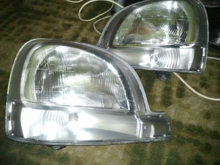

Postprzez skawina niedziela, 23 lutego 2014, 14:49
Lampy wyciągnięte z pieca ;) Nie napiszę jaka temperatura czy coś w tym stylu, bo sprawdzałem organoleptycznie co po chwilę :) Jedno co mogę napisać to termostat ustawiony do 100 stopni i deska w piekarniku żeby nie kłaść bezpośrednio na blachę. Nie są odrestaurowane nie wiadomo jak, ale nie mam pomieszczenia hermetycznego:) Ważne jest to, że odbłyśniki w porównaniu do moich obecnych (jeszcze) wyglądają jak ze sklepu, choć są z 98 roku. W ogóle nie mam co porównywać starych lamp do tych...
Można czyścić odbłyśniki - oczywiście delikatnie - i są trwalsze niż srebro na ramce i w kierunku.
Szkoda tylko, że są widoczne zatrzaski odpowietrzników, no ale.... :) Fajnie będą się prezentować z dziennymi, bo w nich też jest przezroczyste szkło ;)
Jestem zadowolony. Na aucie może je jeszcze raz polernę :D
Jutro jak będę miał czas to będzie nowa fotka :D

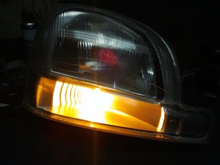

Postprzez skawina poniedziałek, 24 lutego 2014, 10:28
Takie tego no..... :lol:
Same pozycyjne świecą teraz mocniej niż krótkie przedtem :)
Podoba się ?

Postprzez slay poniedziałek, 24 lutego 2014, 15:15
Podoba ;)
Może mi się wydaje, ale bez jakiegoś "rozpraszacza" kierunek będzie mniej widoczny.

Postprzez Mascot poniedziałek, 24 lutego 2014, 17:30
Ładnie, elegancko i nowocześnie :mrgreen: Wrzuć mu w tył lampy od polifta, fajniejsze są ;)

Postprzez skawina poniedziałek, 24 lutego 2014, 17:43
slay napisał(a):Może mi się wydaje, ale bez jakiegoś "rozpraszacza" kierunek będzie mniej widoczny.
Daje po oczach ;)
Mascot napisał(a):Ładnie, elegancko i nowocześnie :mrgreen: Wrzuć mu w tył lampy od polifta, fajniejsze są ;)
I uaktualnij sobie avatar :lol:
Stare lampy jakoś bardziej mi się podobają :)
