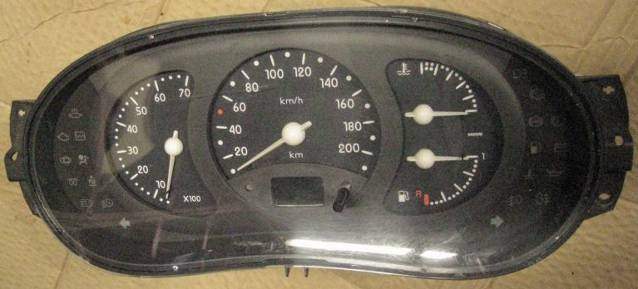

Orientujesz się może czy w tych zegarach ze zdjęcia do obrotomierza sygnał bierze się z tego samego miejsca co do tych nowszych? Wczoraj je kupiłem na all..., a dzisiaj znalazłem Twój wątek. Takie moje szczęście, za bardzo się napaliłem :/
Znalazłem u tego samego sprzedawcy też te nowsze i teraz mam zagwozdkę czy nie dopłacić i niech wyśle te nowe.

Jeśli czujesz się na siłach, kontrolki braku ciśnienia i ładowania akumulatora są w tych samych miejscach jak w moich licznikach, to możesz dopłacać.
Te które kupiłeś też będą do przerobienia tak jak te

Możecie mi Panowie powiedzieć, czy jak mam 1.4 8V 2001r to czy mogę wsadzić licznik z takimi samymi wtyczkami, ale np z silnika 1.2 lub dci ?

panowie mam pytanie gdzie znaleźć sygnał obrotomierza silnika dTI 1.9 ?? bo jestem na ukończeniu swapa 1.5dci na 1.9dti i obrotomierz mi nie działa bo w tym silniku 1.5dci sygnał obrotów był na szyne CAN a w tym starszym silniku i ecu nie mam CAN pomoże ktoś to rozwiązać?
Auto to kangoo z 1.5dci 60KM 02r na szynie can
a silnik mam ze scenic 1.9dti 99r 98KM

chyba już rozumiem muszę kupić nowe zegary bez magistrali can i dostosować go pod mój silnik dti zgadza się??

IMO masz rację.

Witam w moich wcześniejszych zegarach JAGER bez obrotomierza , pierw przestała działać wskazówka od temperatury, a teraz prędkościomierz raz działa raz nie ,nieraz wskazówka opada do zera, później znów się podnosi itp. Kupiłem dzisiaj identyczne zegary Sagema z obrotomierzem .Wszystko nawet obrotomierz, oprócz prędkościomierza oraz temperatury! Przymierzałem dzisiaj z 8 różnych zegarów i objawy były te same. Czy ktoś wie o co tu chodzi?

Pewnie chodzi o padnięte czujniki prędkości i temperatury.
Spróbuj wysunąć i wsunąć wtyczkę czujnika temperatury.

Prędkościomierz ogarnięty .Wymontowałem czujnik prędkości , wyczyściłem, wyglądał na przyblokowany(jak by wciśnięty) ten kwadrat który się obraca,delikatnie go wyciągnąłem, podłączyłem pod silniczek i działał, Więc włożyłem z powrotem do skrzyni i także działa:). Natomiast temperatury jak nie wskazywało tak nie wskazuje . Który czujnik w kangoo idzie na zegary ? I czy orientujecie się może czy kangoo ma fabrycznie wyprowadzone kostki na termometr i kontrolkę od otwarcia drzwi w tym panelu który można na środku zamontować
