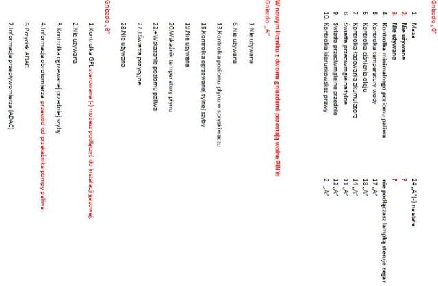

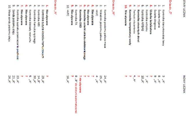

Ok.Zapodam.Trochę cierpliwości.Muszę go jakoś uczciwie rozpisac żeby był czytelny.
Re: Adaptacja licznika z obrotomierzem.
Postprzez michalxtreme poniedziałek, 12 października 2009, 07:56
Moi mili parafianie :twisted: na razie tyle.Może nie jest to mistrzostwo świata ale udoskonalam to.
Pin - pin 2.jpg (28.25 KiB) Przeglądane 2711 razy
Pin - Pin 1.jpg (28.5 KiB) Przeglądane 2710 razy

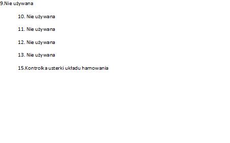

i ciąg dalszy
Pin-pin 3.jpg (6.52 KiB) Przeglądane 2707 razy

ciekawe ,szkoda tylko że schemat mało czytelny może by go przez skaner przepuścić

Postprzez michalxtreme poniedziałek, 12 października 2009, 08:35
Z schematu odczytaj tylko kolejnosc pinów w poszczególnych gniazdach.Reszta w opisie.

He, he... :lol:
Czytelny, tylko szyja boli :mrgreen:

Wystarczy przekręcić monitor... :lol:

Śmiej się śmiej a ja coś czuje, że będziesz potrzebował podobnej rozpiski :)
