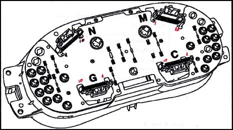

slay to przecięcie tej drugiej ścieżki pod kontrolkę paliwa to ma być przy samym gnieździe ?
Jarson
Posty: 186
Lokalizacja: Żagań
Re: Obrotomierz stara deska
Postprzez slay czwartek, 27 marca 2014, 00:22
Jeśli mnie stare oczy nie mylą, to pin 7 złącza G nie jest nigdzie połączony.
Przecinałem przewód między żarówką a płytką drukowaną. Potem łączyłem przewodem pin 7 z żarówką.

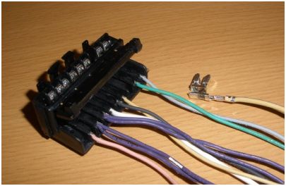

slay,sorki ale pomęczę Cię trochę jeszcze ;) .Przekopałem troszkę sieć i doczytałem się że sygnał do obrotomierza w silniku 1.9D D65 idzie z alternatora z zacisk W . Doszukałem się tego zacisku w moim alternatorze ale nie ma pociągniętego przewodu,trzeba będzie poprowadzić ,a pytanie mam takie jak znaleźć pin w liczniku pod który ma być pociągnięty przewód od alternatora z zacisku W.A może wiesz który to pin? Czekam na licznik już miał być ale go nie ma :x i tak pytam żeby go nie sp....,zepsuć :lol: ,przy pierwszym podpięciu.
Jarson
Posty: 186
Lokalizacja: Żagań
Postprzez slay środa, 2 kwietnia 2014, 16:51
Gniazdo N pin 7
Dobrze by było do wtyczki dołożyć wsuwkę.
Postprzez Jarson środa, 2 kwietnia 2014, 20:53
Dzięki ,te gniazda są jakoś widocznie oznaczone że jest gniazdo N bądź G?
Jarson
Posty: 186
Lokalizacja: Żagań
Postprzez slay środa, 2 kwietnia 2014, 21:34
Prosze.
