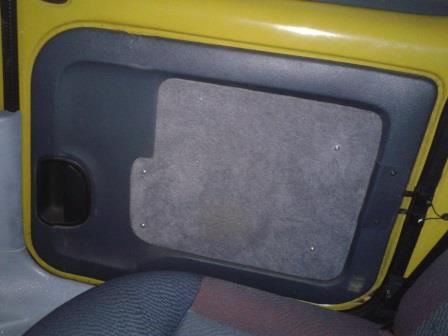

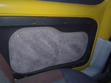

Zrzucam zdjęcia, bo właśnie byłem robić :) Zaraz będzie. Wrzucę w edycję posta jeśli się wyrobię w czasie :D
Głośniki z vw 3 ponieważ są płytkie, ale trochę ich jest ;) sklejka, polar.
Lewy bok - subwoofer i normalny głośnik. Subwoofer aktualnie mam na pace w postaci paczki z kina domowego na wzmacniaczu :D W zupełności wystarcza.
Drzwi przesuwne tylko głośnik i musi to być ściśle wykonane, żeby te drzwi nie haczyły po otwarciu tym wszystkim o błotnik :P - dlatego należy szukać płytkich głośników.
Do podania sygnału na głośnik jak widać dwie sprężyste blaszki miedziane pod uszczelką dobrze odizolowane z wiadomych powodów.
Bardzo fanie gra :D
