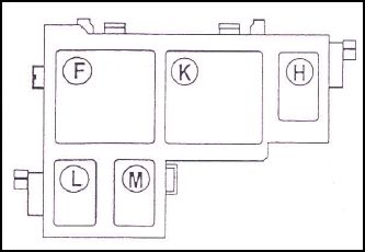

Gdzie go mogę znaleźć? Zaznaczam, że mam gaz na linkę(jeżeli ma to jakieś znaczenie).
Kable przeciągnąłem(ręce całe podziurawione :lol: ), a nie wiem gdzie je teraz podpiąć :roll: .
Re: Adaptacja licznika z obrotomierzem.
Postprzez slay czwartek, 12 lutego 2015, 13:17
L- pompa paliwa
M-silnik wentylatora
H- układ wtrysku
Może tez być inaczej ;)

Dobra, znalazłem i podłączyłem :D . Wcześniej trochę spanikowałem... Spodziewałem się czegoś większego i bardziej na wierchu :lol: .
Przylutowałem się do nóżki przekaźnika, mam nadzieję, że nie wypadnie przekaźnik, bo jest delikatnie wysunięty :roll: .
