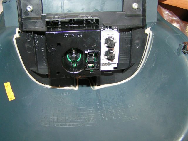

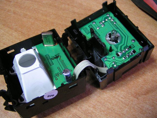

Czesc,
też mam taki pomysł aby ograniczyc podłączenie do minimum tzn zegar cały czas (tutaj nie wiem jak po wyłączeniu stacyjki...?-co z zegarem), dodatkowo podświetlanie po załaczeniu swiateł.
kwestia otwartych drzwi i pasów...no tez fajnie jak można by było to podłączyc.

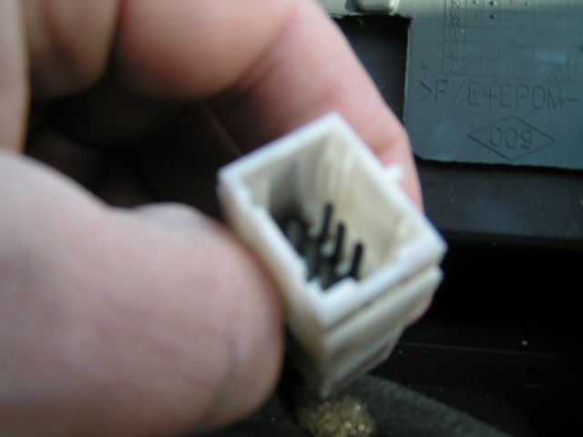

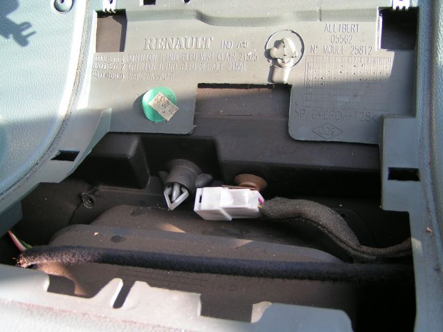

Z kostki wystaje 6 pinów więc postaram sie coś wyczarować z tego gniazdka.
W załaczeniu zdjęcia.
Przydałoby mi sie schemat lub rozpiska pinów na złączu które mam w kangurku i schemat zegarka/wyświetlacza.
Wiesz gdzie to mogę poszukać.
Dzięki i pozdro

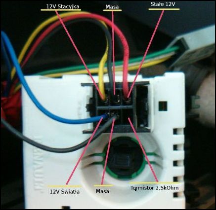

Jak masz miernik to sobie sprawdzisz kiedy jest napięcie na którym przewodzie. Pewnie aby zegarek działał wystarczy posiłkując się fotkami podłączyć żółty i czerwony + masa tak jak na fotkach.

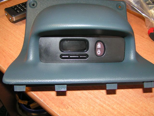

Spokojnie kostka już opanowana. tzn +, - oraz napiecie, które sie pojawia po po załaczeniu świateł. szukam teraz schematu połączeń i wyprowadzeń z modułu zegarowego. Nie chce eksperymentować z podłączeniem aby czegos nie "uwalić"
Poniżej zdjęcia tego co nabyłem od zewnątrz i widok wyprowadzeń( gniazdo 6P) i na kontrolki 3P

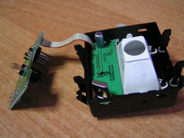

Niestety nic nie rusza. Nie mam pewności, ze moduł jest dobry elektronicznie. Sprzedawca zapewnia, ze tak.....
Próby podpięcia na rózne sposoby nic nie dają.
Potrzebny byłby rozpis wyprowadzeń

Podłączyłem i działa. dziekuję za pomoc. jeszcze tylko popracuje nad wskaźnikami drzwi i pasów.

Fajnie, że działa :) Tak swoją drogą, to po co ci dwa zegarki i podwójne kontrolki? Chyba, że zegary też zmieniasz? :)
