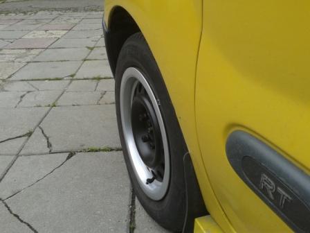

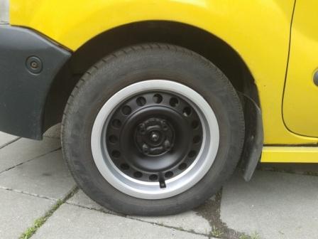

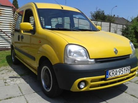

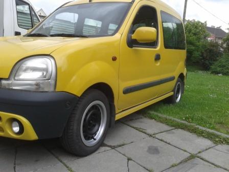

Postprzez skawina środa, 4 czerwca 2014, 10:57
Porównajcie sobie z pierwszym postem :)
Jeszcze tylko te nieszczęsne dekle kle kle kle :x :lol: :lol:

Postprzez Alan środa, 4 czerwca 2014, 22:13
Bez dekielków już się fajnie prezentuje:)

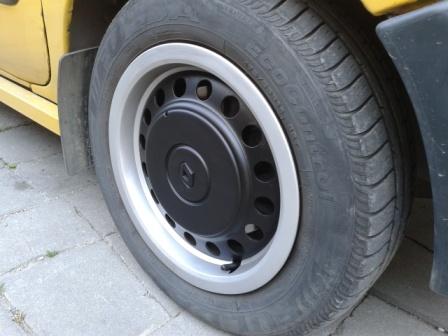

Postprzez skawina piątek, 6 czerwca 2014, 16:47
No i jak oceniacie takie felgi? :D

Postprzez Lucass sobota, 7 czerwca 2014, 07:34
Wiem, że technologicznie to nie musi być łatwe, ale znaczek <R> zroiłbym na srebrno.

Postprzez Mascot sobota, 7 czerwca 2014, 08:29
Lucass napisał(a):Wiem, że technologicznie to nie musi być łatwe, ale znaczek <R> zroiłbym na srebrno.
E tam, pędzelek w modelarskim, srebrna farbka i jedzie się ręcznie. Malowałem takie znaczki, 43 -razy mniejsze :D
Ale czy srebrne logo, nie wyglądałoby zbyt pospolicie ? :evil:

Postprzez skawina sobota, 7 czerwca 2014, 15:02
Lucass :arrow: Takie dekle są też z chromowanym znaczkiem. Jakby taki był to może i bym zostawił, ale z drugiej strony, z daleko wyglądałoby jakby się ptak skupił :D
Alan :arrow: Teraz wygląda bardziej reprezentacyjnie, a wcześniej bardziej rajdowo. Wybrałem pierwszą opcję :P

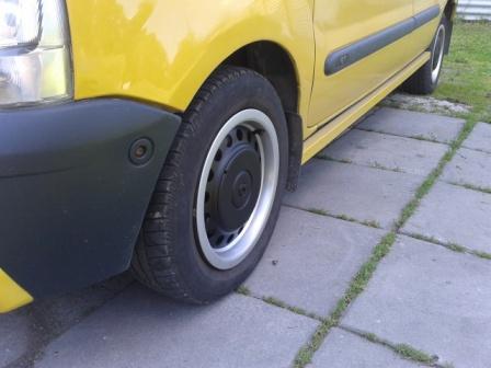

A tak oto wygląda po myjni i taki też jest w avatarze :mrgreen:

Felgi wyglądają świetnie, u siebie też chyba tak pomaluję bo w piątek się za malowanie zabieram. Sam to robiłeś czy dałeś komuś do zrobienia?

Postprzez skawina wtorek, 10 czerwca 2014, 16:07
Sam :) Felgi nie były bardzo zardzewiałe, także wystarczyło siąść z papierem ściernym w ręku. Nawet z auta nie zdejmowałem kół :P Podnosiłem tylko stronami auto, żeby sobie kołem móc obracać przy czyszczeniu i malowaniu. Potem spray akrylowy do felg i jest cool. Szablon półokręgu z tektury co by pół auta nie pomalować i jest fajnie. Nie musiałem malować wszystkich miejsc felgi, bo i tak są ranty i kołpaki. Gdybym chciał dać do piaskowania to pewnie taniej by wyszło kupić alusy :D Po piaskowaniu i tak by zostały wżery, które trzeba by szpachlować, żeby osiągnąć idealny efekt felgi ze sklepu. Ranty są pomalowane srebrzanką żaroodporną do wydechów. Zajefajny kolor :P Odporna na ścieranie itd - testowałem :) Fotka tego nie oddaje. Słońce jak się oprze to mógłbym godzinami patrzeć :) Kołpaczki ten sam lakier co felgi, tylko zmatowiłem.
