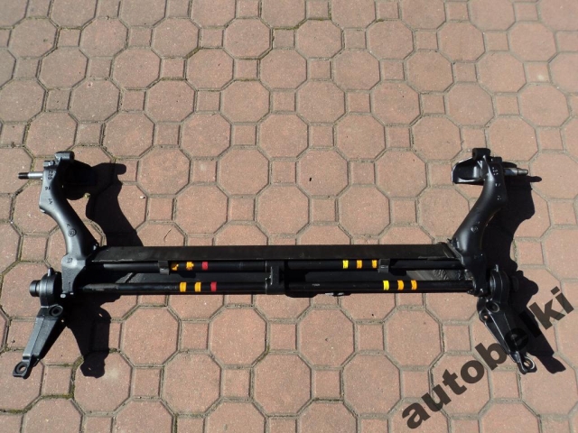

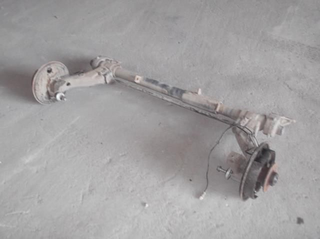

Postprzez cysio528 piątek, 28 marca 2014, 10:26
A moglbys moze podeslac link na allegro czy gdzies do tej wlasciwej belki?
Kangoorek 1.9 dTi, 2001r
cysio528
Posty: 84
Dołączył(a): poniedziałek, 11 marca 2013, 00:09
Lokalizacja: Białystok / Wawa
Re: wyższe zawieszenia
Postprzez osekltd piątek, 28 marca 2014, 10:41
Proszę bardzo (przynajmniej tak mi się wydaje):
ładowność mniejsza
belka ładowność mniejsza.jpg (236.65 KiB) Przeglądane 6481 razy
ładowność większa
belka ładowność większa.JPG (25.08 KiB) Przeglądane 6481 razy
