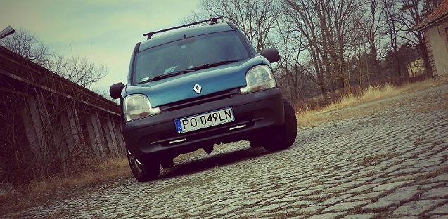

bardzo ładnie to wyszło, ale w jaki sposób pozbyłes się pomarańczowego?

Pod kloszem jest wkładka pomarańczowa. Wywaliłem to i tak mi się spodobało, że zostało jak widać :)

toż ja zachodziłem w głowę jak??? a dlaczego wsadziłeś je do pieca? czy związane to było z klejem?

Tak, bo na kloszu jak i na lampie zostanie klej. W piecu nagrzeje się równomiernie, zrobi się plastyczny i można skleić szybko.

Wczoraj też sobie zrobiłem białe kierunki, ale z tym klejem co łączy szkło z korpusem to myślałem, że się poddam. Do tego zastałem niemiłą niespodziankę, czyli nadpalone odbłyśniki - a winowajcą są żarówki Philips ultra vision, nadpaliła się góra żarówki (ta farba czy coś na końcówce) jak i w prawej tak i w lewej, a płomień musiał uszkodzić odbłyśnik.

Odbłyśniki musiałeś już mieć wypalone... Dawaj foty, pochwal się :D

Jak polerowałeś swoje lampy, to papierkiem wodnym też je przeleciałeś?

Tak. Papierkiem 2000 i potem 2500 na mokro. Ja jeszcze zrobiłem myka i matowiłem kierunek od środka klosza, ale nie podobało mi się i doprowadziłem spowrotem do pełnej przejrzystości :)

ja przeleciałem tylko na mokro 2500, w każdym razie będę musiał powtórzyć samo polerowanie, bo po myjce kierunek troszkę zmatowiał.
U mnie wygląda to tak :)
