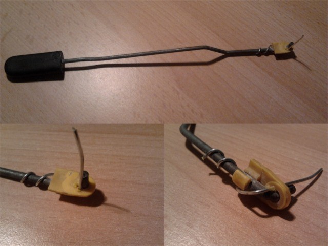

Ale po kolei: jak kupowałem samochód, to dziubka, czy jak kto woli "cycka" - nie było. Okazało się, że wpadł do drzwi, ponieważ jak się domyślam na tym żółtym plasticzku było coś w rodzaju kołka rozporowego, który klinował się w dziurce od siłownika. Lakiernik go założył i zabezpieczył przed wypadnięciem opaską zaciskową, co unieruchomiło cały mechanizm - było za ciasno. Niestety plastik miał tendencję do wypadania, dlatego wziąłem go na warsztat i z pomocą żony, spinacza biurowego oraz lutownicy dokonaliśmy naprawy, co uwieczniłem na zdjęciu.
Usunąłem ostrym nożykiem resztki plastiku, który otaczał drut - tak żeby zmieścił się w otworze drut ze spinaczem. Przetopiłem spinaczem (rozgrzewanym przez lutownicę) dziurkę bardzo blisko tego drutu, który wchodzi w koluszko od siłownika, po czym zawinęliśmy spinacz sztywno dookoła drutu. Po zamontowaniu do drzwi, zaginamy spinacz i nie ma prawa zeskoczyć ;) Może się komuś przyda.
- Pozdrawiam!
