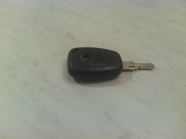

Witam,koledzy jak się otwiera ten typ pilota.Zapewne jest jakiś myk a nie chcę polamac.

W szczelinę wkładasz nożyk (nie ostrzem) i zdecydowanie przekręcasz.Jest na wcisk. :)

Witam ja mam kangoo z 02r i podobny kluczyk ale inaczej sie go otfiera... poprostu sie go rozsówa , górną cześć sie pcha jak po szynach w strone grota... są tez kluczyki ,że przy grocie jest plastikowy guziczek który trzeba wypchnąć czymś cienkim np: igłą aby odbespieczyć otwieranie... Tam gdzie dorabiałem kluczyk goscio mi niechciał naprawic guzika w kostce od pilota i mówił zebym sobie sam zalutował i dał mi mała rade... ( żebym kluczyka nie zostawił otwartego nie wiecej jak 5 min bo może sie rozkodowac bo wtedy bateria nie jest podłącznona ) ale niewiem ile w tym prawdy , tak więc uważaj bo , jeżeli to jest jedyny kluczyk w tym aucie , możesz potem miec problem ze znalezieniem kodu :D

Dzięki kolego za pomoc . :D Już zamawiam nową obudowę ,stara zjechana .(widać za zdjęciu)
