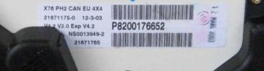

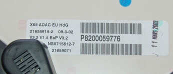

Poproszę zdjęcie naklejki z licznika clio.
Re: Zmiana licznika z X76 (can) PHII na x65 adac HdG
Postprzez osekltd czwartek, 25 października 2012, 14:51
Taki chcę włożyć:
Clio II FL.jpg (31.49 KiB) Przeglądane 760 razy
A taki mam:

Licznik który chcesz zamontować posiada komputer pokładowy i po małych adaptacjach będzie Ci działał komputer. Ja tak zrobiłem też zmieniłem licznik tylko od scenika i wszystko śmiga. Ale nie wiem jak jest z szyną can, najlepiej podłączyć i sprawdzić licznik na 99% będzie działał a komputer po doprowadzeniu przewodu od ECU z informacją o spalaniu powinien też.

Z tego co znalazłem w necie, to info o spalaniu idzie w obu przypadkach po canie.
Jedyny problem może być z kontrolka poduszki

W liczniku X65 adac HdG przycisk sterowania kompem(ADAC) to pin 6 na czerwonej kostce.

A więc już po wymianie. Zegary z clio x65 adac działają, ale...
Właśnie jest małe ale, świeci się kontrolka serv oraz airbag, ma ktoś pomysł?
